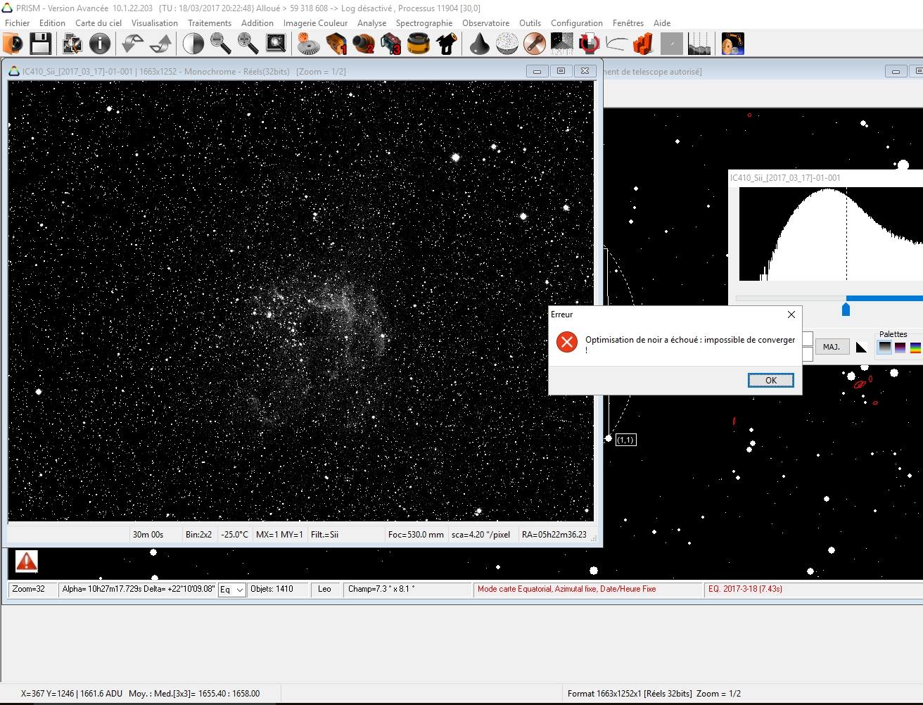

Sur la version de Prism 10.1.25.214, j'ai l'impression que la fonction Prétraitement / Enlever Offset,Noir,Flat sur l'image courante ne marche pas du tout.

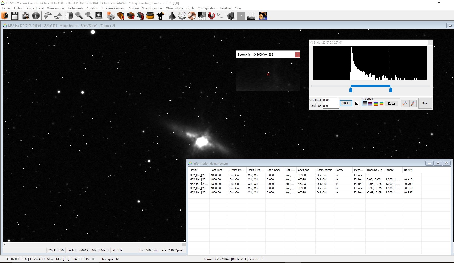

J'ai aussi constaté que mes anciens DARKS ne fonctionnent pas avec cette nouvelle version de PRISM (10.1.23.203 64bits). Quand je fais le traitement "Enlever, offset, noirs, flats + addition" et en cochant l'option "Optimisation des darks" la synthèse des calculs (Information des traitements) affiche un coefficient de 0 appliqué au DARK. En faisant un MIROIR Y du DARK et en décochant la case MIROIR Y dans la fonction information de l'image, puis en enregistrant ce nouveau DARK j'ai constaté que le problème était contourné.
Une autre manière plus sûr de contourner ce problème est de refaire tous tes OFFSETS et tous tes DARKS.

Bonjour Marc,Marc DELDEM a écrit :Bonsoir,
Quand tu écris que le prétraitement de l'image courant ne marche pas du tout, s'agit-il bien de cette erreur que j'ai rencontré à partir de la version 10.1.22.203. "Optimisation de noir à échoué : impossible de converger!" ?
Patrice.
Patrice.
