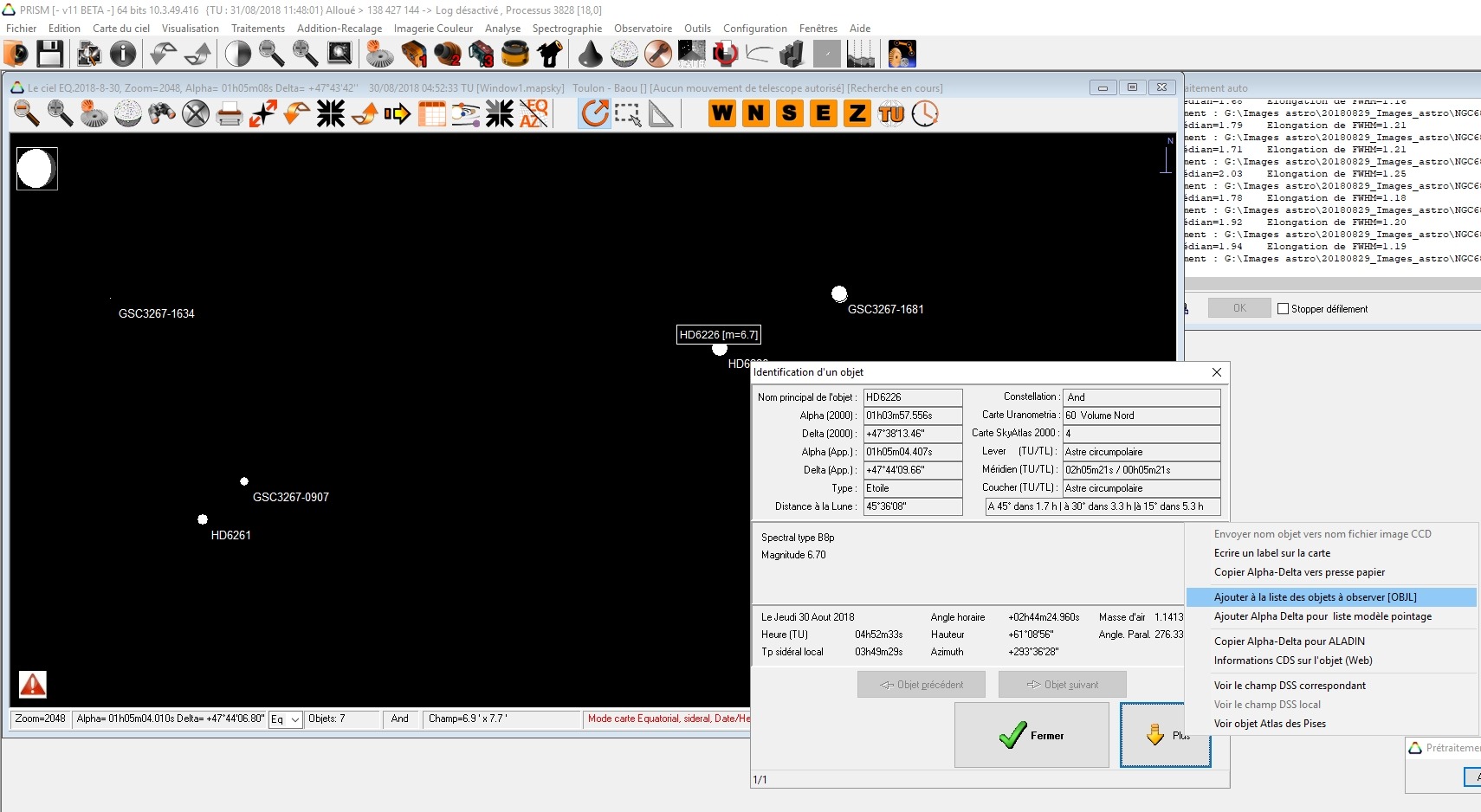

On peut bien sur réaliser une liste d'objet à observer (OBJL) avec la version 64 bits,
Mais je n'ai pas trouver comment la sauvegarder... Le menu "observatoire" est globalement inaccessible en 64 bits (la raison en est claire et ne me contrarie pas).. mais pourquoi avoir interdit la sauvegarde d'une liste d'objets...

Bonjour Jean-Paul,
On peut préparer ses observations avec PRISM 64 bits. Pour enregistrer la liste des objets à observer (OBJ), je procède ainsi :
- double cliquer dans la carte sur l'objet à observer
- cliquer sur le menu "Plus" et sélectionner "Ajouter à la liste des objets à observer (OBJ) - la liste s'ouvre - Aller dans "Fichier/Sauver liste"
- Choisir un répertoire dans lequel on possède les droits en écriture ("Mes Documents")
C'est tout.

Merci pour le "truc".
