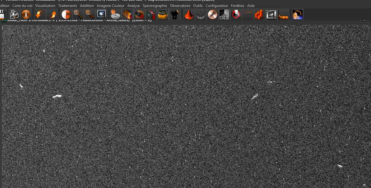

Je vous envoie un exemple de dark de 600s à -20°
J'ai des marques sur ces darks, proviennent elle du capteur ?? c'est la première fois que je vois des dark comme ça.

Pas d'inquiétude, c'est juste la trace de cosmiques qui traverses le CCD avec des angles plus ou moins complexes. C'est du grand classique.

Merci me voilà rassuré ;)
