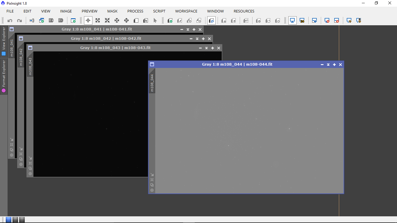

Voilà pourquoi je ne peux faire le prétraitement nul part dans les logiciels :
Exemple 1 : images acquises sous maximdl mais cela aurait été pareil sous prism 10. Bon là, c'est sans DOF pour aller au plus vite.
Et sous PI idem, impossible de faire un STF à partir de l'image retournée mais remise comme à l'origine :
Du coup, toutes les anciennes photos faites depuis une année c'est le même problème d'où mon souci avec les couleurs sous photoshop au final.
En conclusion, ne jamais retourner, pivoter une image brute apn (dans mon cas) mais si quelqu'un peut donner une explication, le pourquoi, que se passe t-il une fois l'image pivotée ? par curiosité...
Virginie
Voilà, les images brutes issues de mon apn une fois manipulées (pivotées) sont irrécupérables ensuite.Cyril Cavadore a écrit :Ces histoire de rotation d'image a 180° ...
