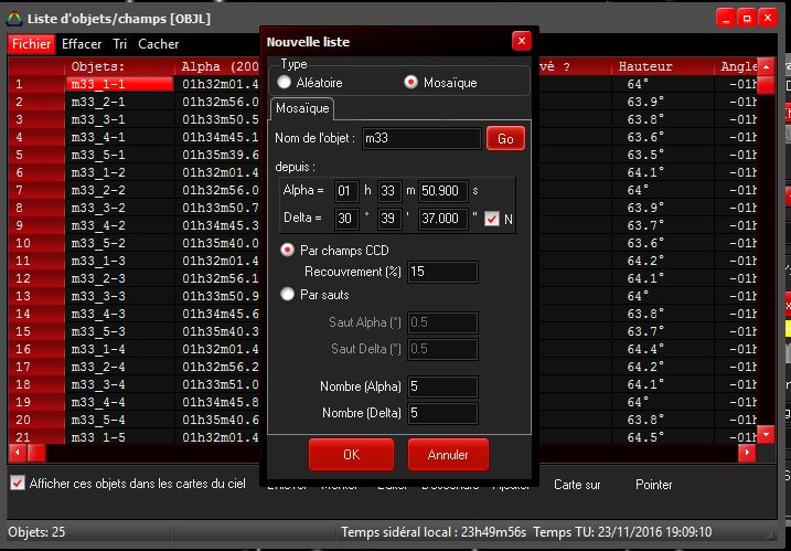

Je me demandais si on pouvais réaliser une mosaïque en acquisition avec PRISM?
Je m'explique, comme j'ai un petit champs avec ma caméra CCD (Atik 314L+), j'aimerais pouvoir couvrir une plus grande zone en faisant une mosaïque. En fonction de la zone à observer avoir 2,4,6,etc.. photos avec chevauchement des photos (définir le %) pour la compilation. Ensuite réaliser cette séquence d'observation.
Merci de l'info

Bonsoir
Après quelques recherches supplémentaires, j'ai fini par trouver dans Liste des objets à observer. J'avais pas penser à regarder la en fait ;)
Voilà se mini-post aura servi si d'autres se pose la question ( à moins que je sois le seul à pas savoir :lol: )
Léandre
Re: Mosaïque d'acquisition
Oui, c'est la qu'on les construit.
