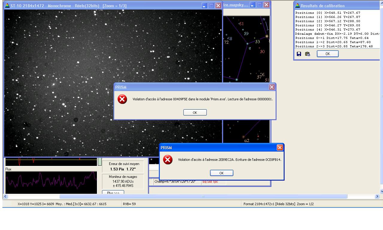

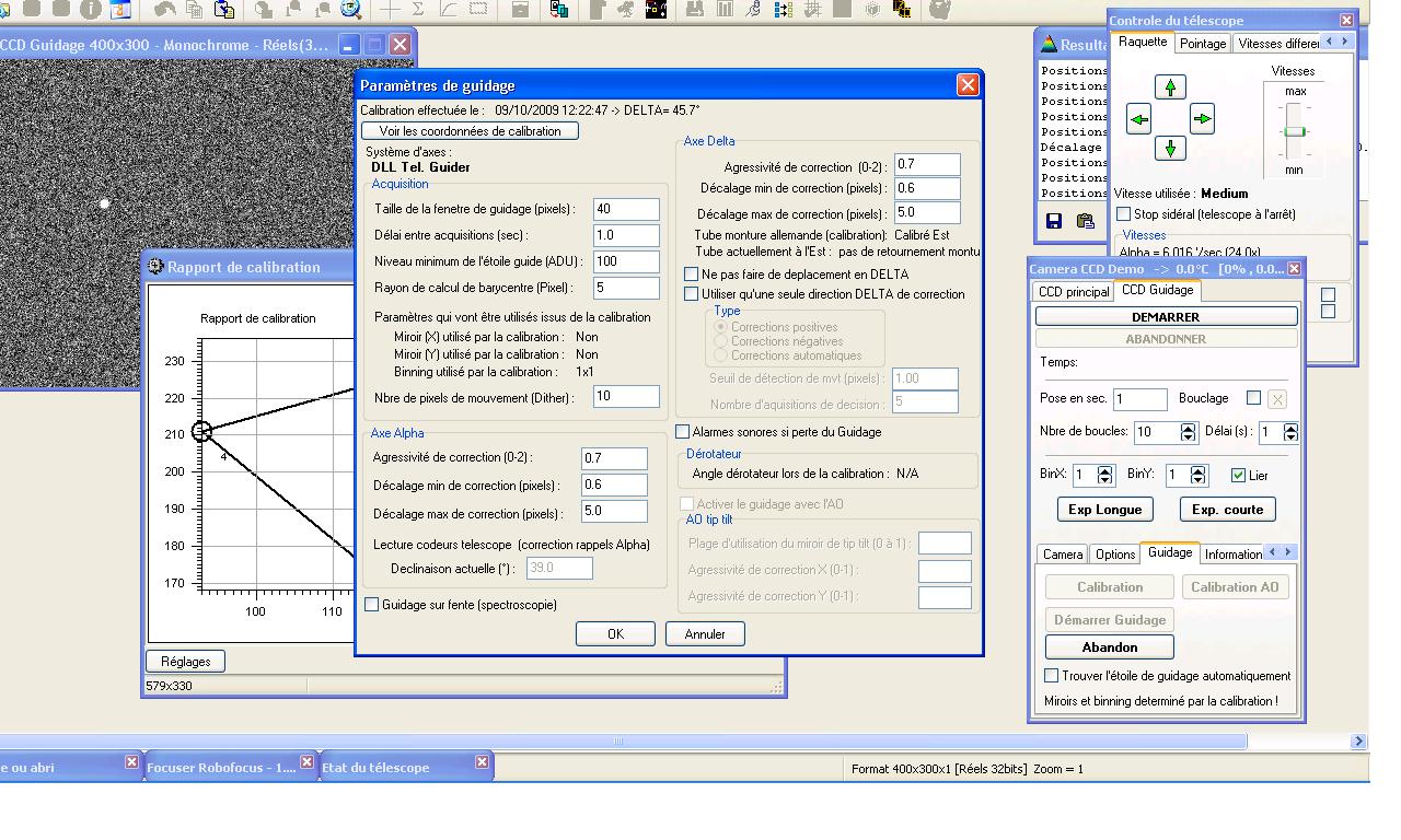

Je peux t'envoyer mon réglage de guidage et mges erreur.

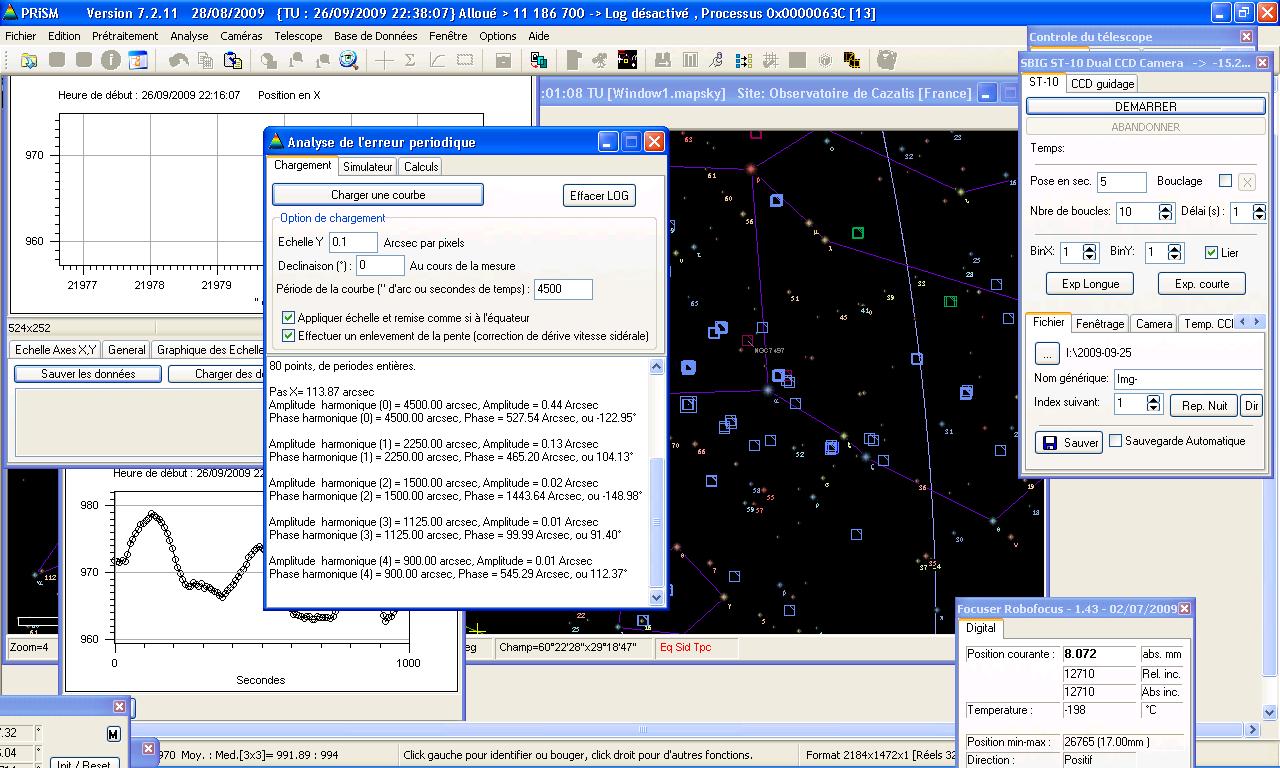

Je doute maintenant de mon PEC qui peut-être me donne ces soucis,j'ai fait une copie car je ne trouve pas les valeurs cohérentes.
Par contre je ne sais pas où envoyer ces images, merci de dire. J'essaie ..
Ces pbs ne sont qu'en sauv/auto en guidage, j'ai les mêmes avec la caméra demo.
Je vais essayer sans le PEC ce WE.
Cordialement,
Guy
Pb Guidage
Pb Guidage
Mes excuses je ne sais si mes PJ ont bien été mises
Messages : 4593
Re: Acquisition CCD : temps de bouclage aléatoire
Pour les erreurs, ca m'est encore difficile de savoir d'ou ca vient... les messages sont abscons meme pour moi..
Par contre mettre un Dither de 10 pixels avec une fenetre de guidage de 40 pixels ... c'est un peu beaucoup... essaie de mettre moins genre 5 pixels pour voir.
Essaie sans dither aussi.
Denis Fradet
Messages : 148
Message par Denis Fradet »
Je crois que j'ai trouvé : le décalage entre chaque image (dither) est à 10 alors que ton décalage max est de 5 pixels. Après chaque images, le dithering il est hors limite de suivit.
