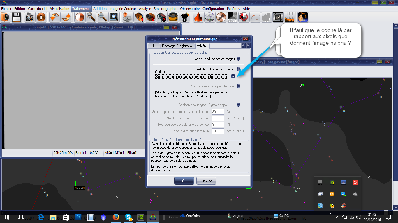

Je soumets un autre souci que j'ai eu en voulant faire le prétraitement prism10 avec un filtre halpha clip eos canon (canon 600d). L'image est blanche que ce soit en mode visualisation stellaire, planétaire ou lunaire, il n'en ressort rien :
Je précise juste que le prétraitement fait avec DOF ou sans donne une image blanche.
Avec MaximDL, j'ai pas eu ce souci (sans DOF) :
Pour infos, voici les infos de prétraitements, j'ai essayé plusieurs configurations : normal comme je fais mes prétraitements pour des images sans filtres mais sans succès, parfois c'est prism10 qui me propose ces configurations comme l'intercorrélation (c'est lui qui me l'a proposé alors j'ai validé) mais sans succès aussi. L'image est blanche.

Quelles sont les statistiques de l'image ?
Min max ?
Apres on dirait que tu as oublié de normaliser la somme.

Cyril :
Je vais faire un essai.

Voilà, j'ai essayé avec la somme normalisée : même image toute blanche.
Virginie
Re: Prétraitement avec clip halpha eos canon
Je ne sais pas d'où vient ton flat, mais sa moyenne est proche de zero ...
Pas normal ca.

J'ai prétraité sans flats. C'est peut-être pour cela que c'est proche de 0. Mais de toute façon, ce n'était pas la bonne matrice de bayer.
C'est aussi pour tout cela que je voulais vraiment prétraiter avec PI que je connaissais à mes débuts comme je l'avais dit et pas encore avec prism10 que je connaissais si peu.

J'ai regardé tes images et bon je trouve rien de catastrophique franchement. Tout d'abord vérifie que pour le chargement d'un fichier FITS tu as bien l'option Seuil de visualisation auto coché (voir photo)
J'arrive à voir a bulle sur chaque image :) . Je confirme que ta matrice de bayer (4) est correcte j'ai aussi un CANON EOS 600D (Défiltré) donc ça pas de souci.
Par contre tu utilise un filtre Ha devant l'appareil? Je ne sais pas si cela influence la matrice de bayer en fait. On voit que c'est pas parfait. J'ai exécuté la matrice de bayer sur la brute unique que tu as mis en Ha et je sais pas trop quoi dire....
L'image de M52 prétraitée c'est sans le filtre Ha c'est bien sa ? Si c'est le cas, une petite brute serait bien. Comme sa on peut comparer ce que fait la matrice de bayer sur une brute normal et une autre avec le filtre Ha devant ;) (j'espère avoir été assez clair)

Par contre, dans réglage des options, j'avais une case cochée que toi tu n'as pas. Donc, je vais la décocher comme toi, confirme-moi SVP ?
