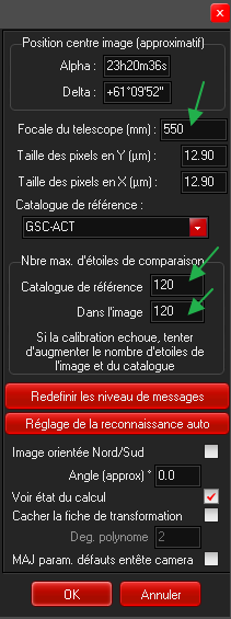

Messages : 4626
Re: Astrometrie impossible sans astrometry.net
On peut parfaitement s'en tirer avec ces options la de l'Astrometrie, en mettant a 2 la force du filtre passe bas.
Puis la bonne focale et le bon nbre d'etoiles, avec le GSC-ACT
Et ca marche tres bien
La reduction a 100 etoiles
et a 120 étoiles ->
