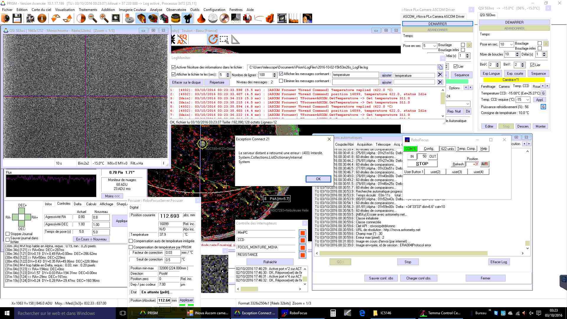

Je viens de rencontrer ce matin, avec le serveur "Astrometry.net", une erreur très très très pénalisante ayant provoqué un bisous entre le tube et la monture. J'espère qu'il n'y a pas eu de dégâts sur la vis sans fin en ascension droite car lorsque le moteur en AD tourne j'entends des cliquetis inhabituels.
L'erreur est la suivante :
"Exception Connect 21. Le serveur distant a retourné une erreur : (403) interdit. System.Collections.ListDictionnaryInternal System"
Erreur 403 sur le serveur Astrometry.net
Sur la fenêtre d'observation automatique on peut voir que PRISM est resté bloqué de 0h32 à 3h23 au moment ou je l'ai débloqué manuellement. Le tube a continué à poursuivre l'objet visé (M33) jusqu'à cogner dans la monture (et oui, il n'y a pas de sécurité sur la TAKAHASHI EM200).
Bien qu'il s'agisse vraisemblablement d'une période hors-service du serveur Astronomy.net, serait-il possible d'améliorer PRISM en rajoutant un chien de garde (Watchdog) qui arrêterait les moteurs de la monture car il s'agit d'une erreur fatale ?
On remarquera par ailleurs sur l'image ci-dessus que PRISM a utilisé, par erreur, le filtre H-alpha pour faire l'astrométrie (pour en savoir plus sur la cause voir ici :viewtopic.php?f=11&t=1258&start=10#p8272)

Re: Astrometry.net / Aladin / Prism V10
Houla ... c'est effectivement pas genial ... ce message vient du plugin de jean paul et je ne sais pas comment l'intercepter ...
Un truc qd meme, il ne faut oas compter sur un PC et un soft pour faire ton watchdog, investit dans un minuteur physique qui coupe tout si ca depasse un certains le matin...
Apres je crois qu'il y a des securités dans la fonction generale de raquette de telescope qui coupe cela.

Il ne me semble pas que cela vienne du script de Jean-Paul car j'ai configuré l'URL de Astrometry.net par : "http://nova.astrometry.net" et non pas "localhost" (voir le log de l'obs-auto dans la copie d'écran).
Par ailleurs j'envisage de placer un micro-rupteur (par exemple http://www.hellopro.fr/images/produit-2 ... 311008.jpg) sur la monture EM200, mais je n'ai pas trouvé d'exemple de réalisation sur la toile.
Jean Paul m'a donné une autre version de son plugin qui n'affiche plus ces messages.

J'apporte une précision supplémentaire. Le LOG de l'OBS-AUTO fait ressortir un problème d'authentification sur le site Astrometry.net à partir de la deuxième connexion :
Code : Tout sélectionner
TU 03/10/2016 00:30:59.6 : URL de résolution : http://nova.astrometry.net
TU 03/10/2016 00:30:59.6 : Champ max (°) : 30
TU 03/10/2016 00:30:59.6 : Erreur max (pixel) : 2
TU 03/10/2016 00:31:00.0 : Image en cours d'envoi (par internet) ...
TU 03/10/2016 00:32:39.0 : Image envoyée, id de session : ERA004|Protocol error
TU 03/10/2016 03:26:51.9 : Actions en cours stoppés (caméra)
Le lendemain de l'observation citée j'ai reconfiguré le serveur Astrometry.net en local et j'obtiens :
Une première astrométrie dont l'authentification réussie :
TU 04/10/2016 17:56:43.1 : URL de résolution : http://localhost:8080
TU 04/10/2016 17:56:43.1 : Champ max (°) : 30
TU 04/10/2016 17:56:43.1 : Erreur max (pixel) : 2
TU 04/10/2016 17:57:14.0 : Image envoyée, id de session : 91avmjkwmkpid6i88ueq08r0swlpen56|1266342
Une deuxième astrométrie avec erreur d'authentification.
TU 04/10/2016 21:42:20.0 : URL de résolution : http://localhost:8080
TU 04/10/2016 21:42:20.0 : Champ max (°) : 30
TU 04/10/2016 21:42:20.0 : Erreur max (pixel) : 2
TU 04/10/2016 21:42:22.4 : Clef invalide ou erreur de champ.
J'ai hâte de tester le nouveau plugin de Jean-Paul.
