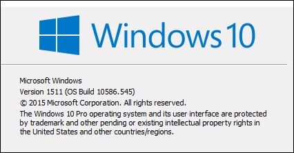

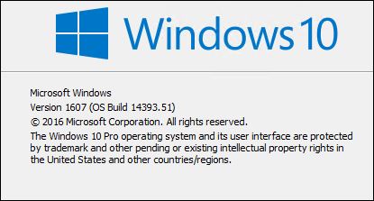

Pour savoir l'ordre des version de windows ->
https://en.wikipedia.org/wiki/Windows_1 ... on_history
etr connaître sa version de windows :
taper ver sous DOS -> ca donne la version principale
taper winver dans la boite en bas a gauche
Une version AVANT l'anniversary update
Une version APRES l'anniversary update
