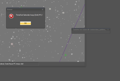

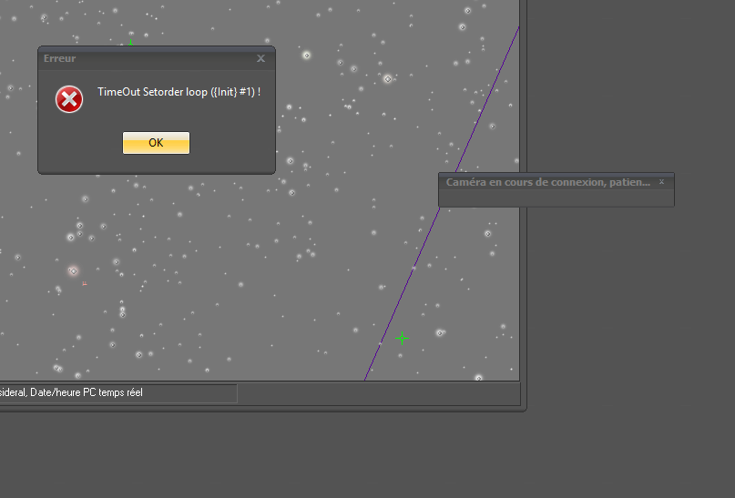

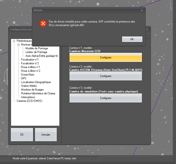

Tout jeune utilisateur de PRISM 10, je rencontre une erreur que je n'avais pas avant.
Depuis ce soir, après installation de la dernière MàJ, je ne peux plus connecter ma caméra Moravian G2-4000
Je reçois ce message d'erreur suivant :

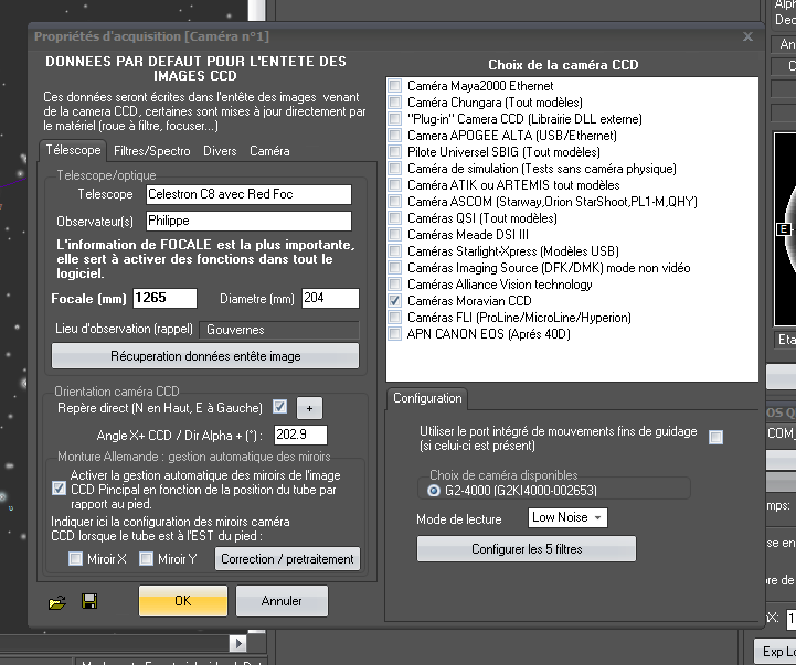

pour info configuration de la caméra :

Moravian a encore frappé et change sans arret son logiciel ...
Donc a faire, quitter Prism, effacer dans le repertoire de prism GxUSB.dll et
installer les TOUS derniers drivers de Moravian et ca ira mieux :-)
C'est garanti, d'autres ont eu le pb et la solution est claire et nette :-)

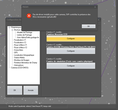

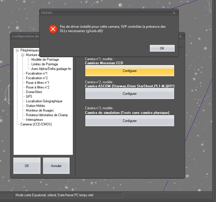

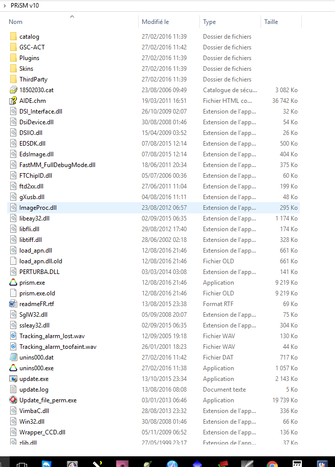

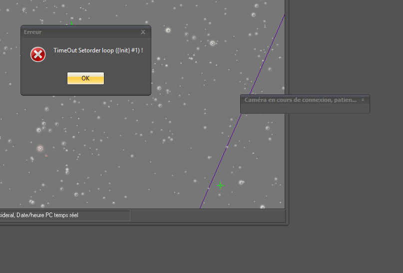

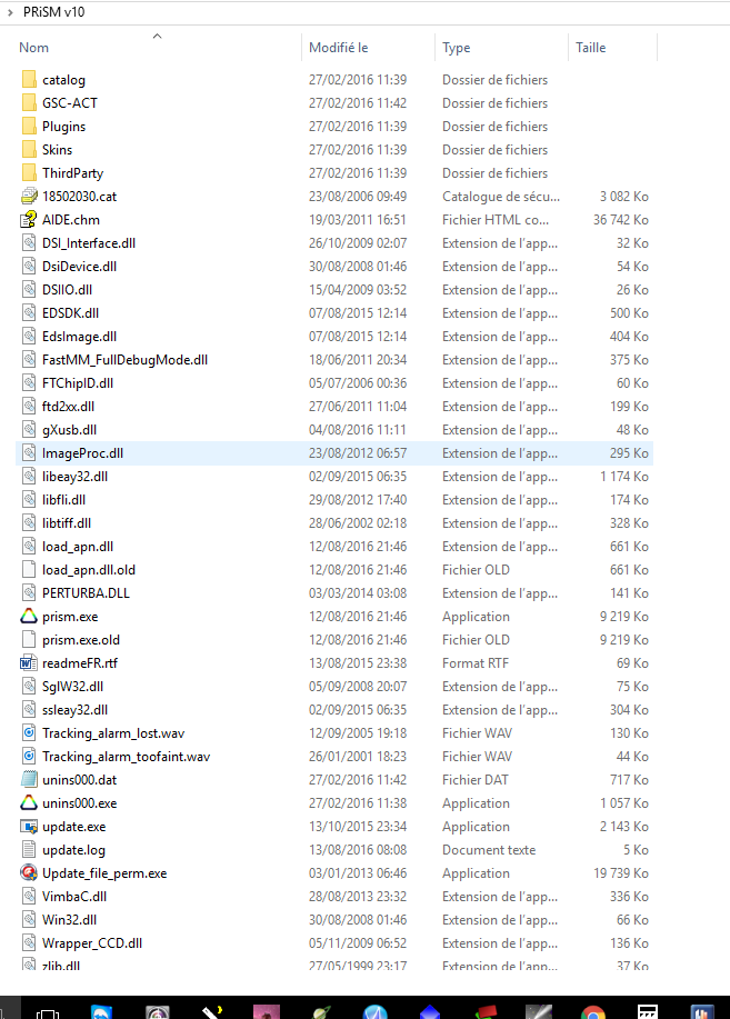

Mais j'ai toujours le même problème et quand je veux configurer la caméra, il me dit que le dll n'est pas présent
Je suis en Win 10 - 64bits

j'ai mis la derniere DLL GXUSB, avec ce post, mais c'est pas a moi de gerer ca, je vais demander a Moravian de l'incorporer
GxUSB.zip
DLL Moravian a placer dans le repertoire de PRISM.EXE
(27.86 Kio) Téléchargé 1139 fois
