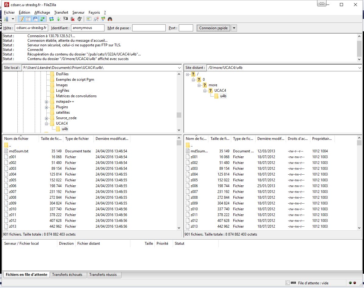

J'ai eu le même questionnement et je me suis dis télécharger les 901 fichier en manuel sa va être galère
Alors en fait tu télécharge un client FTP comme Filezilla ( il est gratuit)
https://filezilla-project.org/download.php?show_all=1
Ensuite tu l'ouvre et dans l'onglet "Hôte" en haut à gauche tu colle le lien pour télécharger le catalogue :
ftp://cdsarc.u-strasbg.fr/pub/cats/I/322A/UCAC4/u4b/
tu fais connexion rapide et la tu peux transférer tous les fichiers (901)
ATTENTION !!! Dans Transfert --> type de transfert ---> il faut mettre Binaire et non Automatique

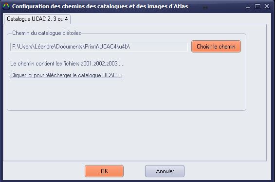

Voilà ensuite te faut indiquer le bon chemin dans PRISM.
J'espère que cela t'aidera

Merci Léandre et Cyril.
J'ai suivi tes explications à la lettre, c'est bien expliqué sauf l'étape finale !
Mais j'ai finalement réussi le téléchargement (plusieurs heues de nuit), tout s'est bien passé, le catalogue est en place.
Cyril, désolé, mais ça servira à d'autres !
Gilbert PUC
