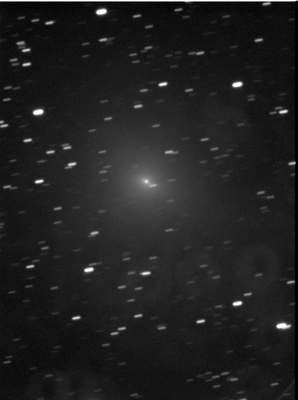

Je me demandais si il étais possible de faire une addition d'image sur une comète avec comme alignement non pas les étoiles mais la comète elle même? (ci dessous mon traitement "normal" par addition simple) C'est à dire avoir les étoiles autour en "décaler"
J'ai pris une image sur un forum (astrosurf pour ne pas le citer ;) ) pour montrer ce que je veux dire
On voit bien un filé d'étoile et la comète au centre :)

Plusieurs méthodes:
Menu "addition" utiliser la fonction "addition pour objet mobile".
ou simplement:
Menu "addition" utiliser la fonction recalage+ addition sur une serie d'image". Choisir le type de recalage "Manuel par pointage au curseur". Pour chaque image, on pointe le centre de la comète.

Voila, c'est fait. Rien de bien compliqué. par contre quelques remarques:
- Tu me donne les images bruts avec les images le noir et le flat, mais tu ne me donne pas l'offset...
- Ton flat n'est pas de bonne qualité, il reste des traces de poussières importantes.
Cyril, j'ai utilisé la méthode classique, a l'ancienne, par recalage manuel sur la comète, car la méthode automatique ne fonctionne pas, pourtant elle va jusqu'au bout... astrométrie de chaque image, doit retrouver la position de la comète automatiquement et réalise le décalage sur la comète par rapport à l'image de référence.
