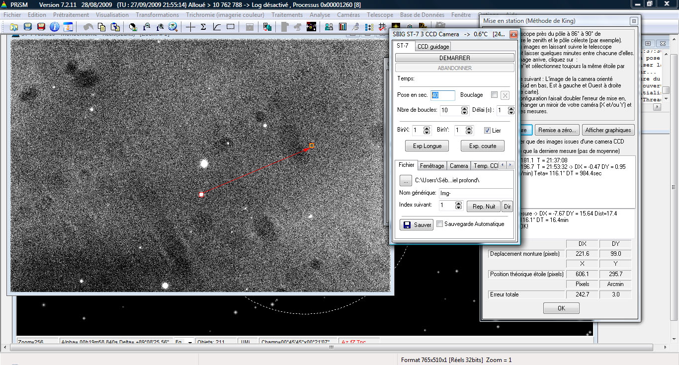

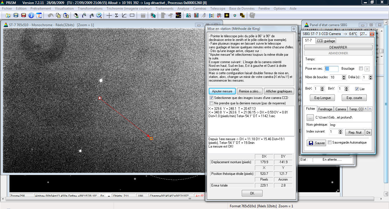

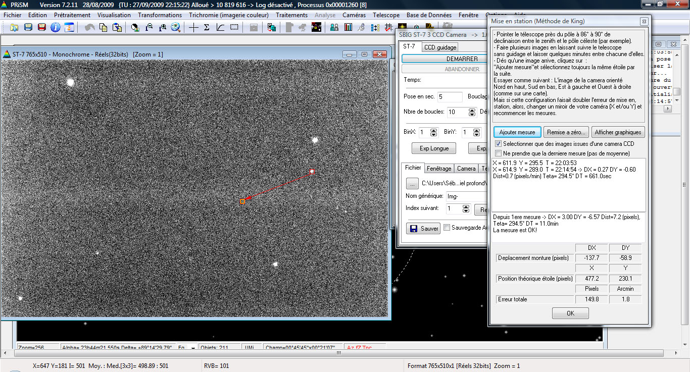

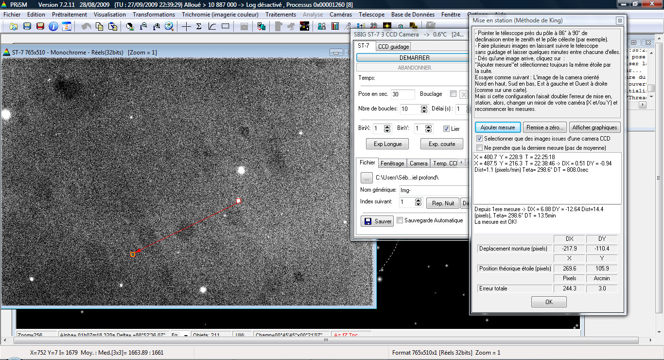

Depuis la dernière fois j'ai quand-même avancé. Mon souci c'est que je n'arrive pas à augmenter la précison de la mise en station au fil des itérations. Je vous montre mon problème au fil des captures d'écran successives:
http://www.astrociel.net/images/tests_a ... king-1.jpg
http://www.astrociel.net/images/tests_a ... king-2.jpg
http://www.astrociel.net/images/tests_a ... king-3.jpg
http://www.astrociel.net/images/tests_a ... king-4.jpg
J'ai l'impression de tourner en rond et n'arrive pas à atteindre les secondes d'arc de précision. J'ai un Meade lx200 10" à fourche sur table équatoriale.
Merci pour vos conseils avisés,
Seb
