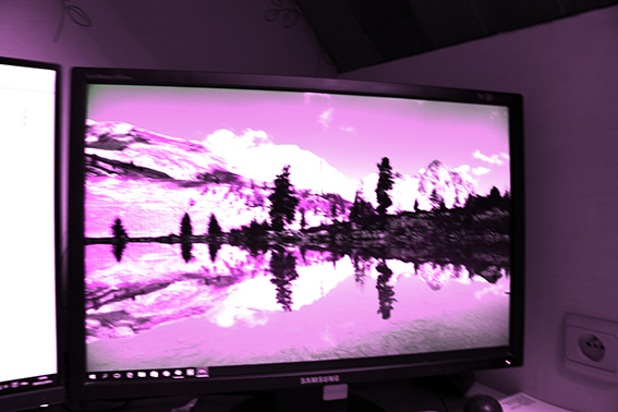

Quelqu’un a t’il déjà rencontré ce problème, après l’achat d’un deuxième APN Canon.
Il n’est plus possible d’obtenir des couleurs correctes avec Prism 10 ou 9 version complète.
Matériel EOS70D et nouveau 1200D (sera prochainement défiltré).
Voici une image et le fichier log.

Quel numero de matrice de Bayer ?
Cela me semble etre le probleme.

Bonjour Cyril
En ce qui concerne la matrice Bayer j’utilise la n° 2 Canon.
Voici ce que j’ai déjà testé.
Toutes les matrices dans Prism 1, 2, 3, 4 même résultat sauf fond vert.
Sur l’onglet outils, correction, image couleur, correction des couleurs – matrice.
Je n’ai pas trouvé les facteurs correctifs de la matrice.
Ensuite j’ai désinstallé le programme du canon; nettoyage du registre.
Redémarrage, installation avec le CD du 1200D et, toujours le même problème.
Comme cela ne fonctionnait pas j’ai de nouveau désinstallé le Canon et Prism V9 et 10.
Nettoyage du registre et tout installé, hélas toujours le même souci.
PS : avant l’installation du 1200D je n’avais aucun problème avec le 70D.
aucun souci avec PS et les programmes de Canon.
