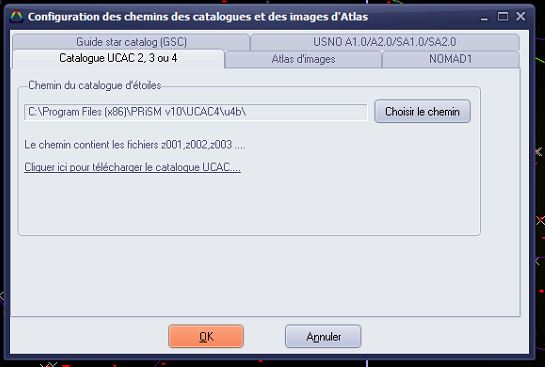

Pour le DSS, non je parle du Menu Configuration / Chemin des catalogues.

Je suis sous windows 10. Je vien de télécharger une image DSS d'une nébuleuse et toujours même problème... Concernant les chemin d'accès dans la configuration / Chemin catalogue j'ai ceux par défaut, j'ai rien changé (images jointe) L'image Catalogue 2 montre le chemin d'accès du catalogue UCAC j'ai fais créer un dossier u4b mais j'ai pas dl le catalogue donc il est vide.
J'ai fais toutes les mises à jour Windows et le problème "chinois" persiste :lol:
Si vous avez une autre idée
Léandre

OK je reproduis aussi le problème.
L'astrométrie de l'image DSS doit échouer à cause du champ trop petit 10'x10'.
Essaye de mettre un champ de 30'x30', cela devrait mieux se passer.
Chez moi avec 10'x10' de champ sur DSS sur une autre position, cela bloque effectivement Prism dans la résolution de l'astrométrie.
