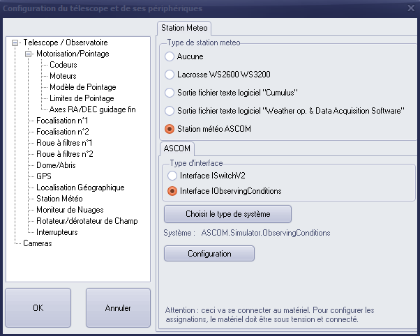

Re: Nouvelle interface météo
Tu utilises ISwitchV2 ou les IObservingConditions ?
Le premier est implementé et le second c'est en cours.

Oui je pense à la IObservingConditions :)
Juste une copie d'ecran de ce matin :

Cool !
J'ai fait un utilitaire qui fait un tableau de bord, je vais faire le driver dès que possible :)
