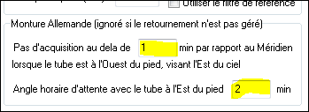

j'ai eu un souci potentiellement très embêtant hier soir.
La configuration de mon pier fait que je ne fais des images que du coté Est et la monture de doit pas flipper au risque d'envoyer le télescope en collision avec des obstacles. Pour cela le range d'angle horaire de la monture est limité à -12 / 0 dans les observations automatiques.
Cette nuit Prism devait enchaîner M33, puis IC410. Apparemment le nombre de pose spécifié amenait M33 au delà du méridien et Prism a flippé, la trace du télescope le montre ainsi que la log.
Aussi que faut il que je spécifie pour que Prism ne flippe jamais ?
Par chance le télescope ne semble avoir rien touché, mais le risque est prégnant. En attendant le CPC4 Astro-Physics qui permettra des limites en dur dans le contrôleur.
Voici la log :

Re: Interdire le flip à tout prix
Il faut que je regarde, -12 a 0h va interdire le pointage après 0h, ca c'est clair
"-12 / 0 dans les observations automatiques."
mais si tu es sur un objet il va continuer je pense car il voit que tu as une monture allemande, quelle monture est ce ?
je reflechi ...
Frederic Jabet
Messages : 56
Enregistré le : 19 juil. 2009, 19:14
Message par Frederic Jabet »
C'est une AP900 allemande donc.
Merci Cyril.
Apres reflexion, je n'ai pas fait de case a cocher qui interdit le meridian flip.
Il faut faudra alors utiliser ceci
Met 30 min et 35 min dans la seconde case.
Frederic Jabet
Messages : 56
Ca a l'air t'être bon, merci Cyril !
