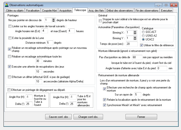

Test 1 :
MCMT config. =>
http://6888comete.free.fr/images/forum/M1.jpg
Prism Obs. Auto Config. =>
http://6888comete.free.fr/images/forum/M3.jpg
Résultats :
Pas de message d'erreur au lancement des Obs. Auto.
Retournement à -0 minute du méridien.

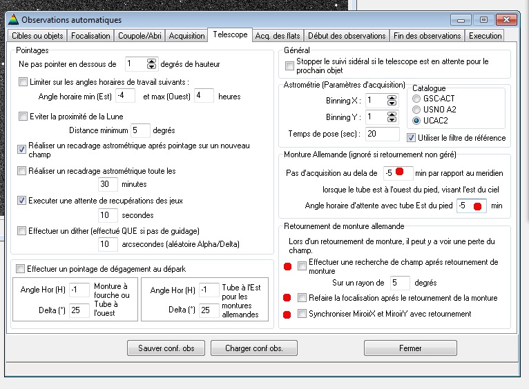

Test 2 :
MCMT config. =>
http://6888comete.free.fr/images/forum/M4.jpg
Résultats :
Message sous Prism indiquant un retournement à -5 minutes du méridien.
Mais pas de retournement opérant. Message d'erreur répétitif sous le log de Prism.

=> Je n'arrive pas à bien comprendre pourquoi j'ai des messages successifs d'erreur sous le LOG des Obs. Auto. de non possibilité de retournement, quand on est dans
les tests 2 et 4 ?
Il semble que quand on met une valeur dans la partie de Prism : Pas d'acquisition au delà : "..." et Angle Horaire d'attente avec tube en est du pied : "...", qui est
différente ou contradictoire avec le MCMT (0 mcmt et -5 prism par exemple) cela bug.
Est-ce directement lié avec le MCMT et ses paramètres de base ?
Que veut dire Prism quand il met en message d'erreur : "mauvaise configuration monture" ?
