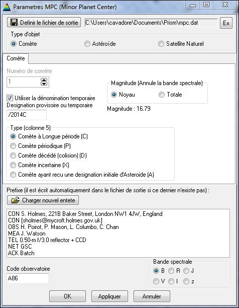

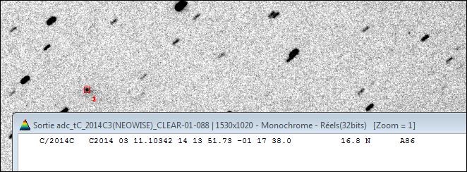

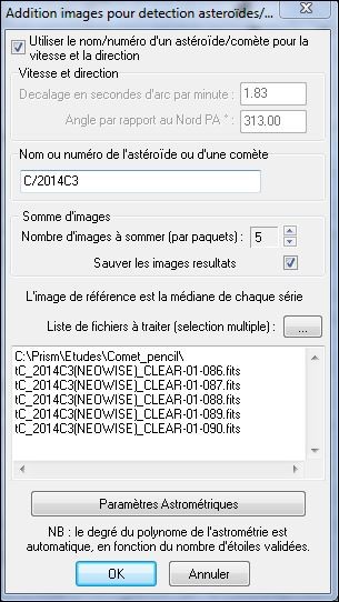

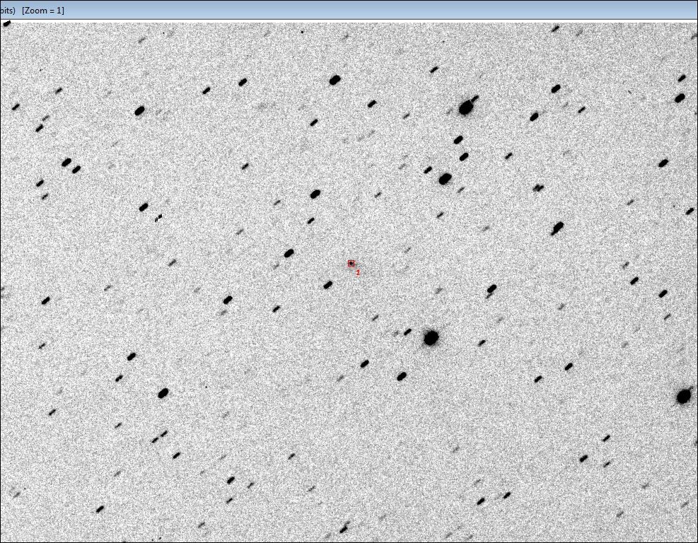

Voici ce que ca donne, c'est une fonction déjà existante et que j'ai améliorée dans le sens ou l'on peut mettre le nom des comètes pour avoir la direction ->
Voila, plus besoin de astrometrica !

Mais ca marche avec une 8.1.5 mais il faut rentrer le P.A et la vitesse a la main.
l'astrometrie ET la photometrie sortent directement.
