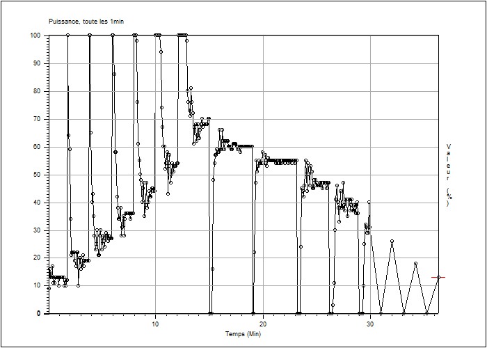

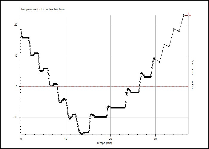

Avec ma nouvelle caméra QSI-640, je fais des essais de mise en température du capteur
en utilisant la fonction de Prism : descernte/monter.
J'aimerai optimiser le temps de descente et de montée.
Que faut-il vérifier pour optimiser ce temps ? Comment s'y prendre.
A titre d'exemple je joins les graphes de températures et de puissances obtenus en plaçant
les premiers paliers à 2 minutes pour -5 deg, 3 et 4 minutes pour les derniers paliers toujours pour -5 deg.
température
température
puissance
puissance
Suis-je dans le bon ?
