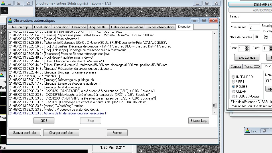

Je dois mal faire quelque chose...
Habituellement je suis en Clear pour mes observations auto et cela fonctionne très bien.
Mais là avec la Lune, j'ai demandé à Prism de m'exécuter mes acquisitions en filtre Red.
Malheureusement, prism fait la MAP sur le clear et repart sur le red ensuite...
Donc évidemment c'est défocalisé...
J'ai rater quelque chose dans la procédure, la façon de faire ?
Faut-il renseigner au préalable, la différence de MAP entre chaque filtrage à partir
de celui qui est de réf. c'est à dire dans mon cas le Clear ?
Ps/ position filtre clear de réf : N°4, filtre Red : N°3.
http://6888comete.free.fr/images/forum/FILTRE1.jpg
http://6888comete.free.fr/images/forum/FILTRE2.jpg

J'ai la réponse dans le log des obs. auto...
Il faut que je renseigne le décalage pour chaque filtre /via le clear.
Comme quoi à 3h du mat. on a + trop les idées claires...
