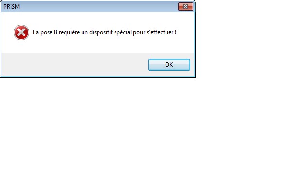

Il est reconnu mais lors du lancement des poses B, j' ai un message ( La pose B requièrt un dispositif spécial pour s' effectuer ). J' ai d'abord mis en cause mon cable Pierro Astro ( série) mais sous IRIS l' appareil fonctionne correctement en pose B avec le même cable. Avec Prism, je ne peux lancer que des poses de moins de 30s. Dans le menu "communication" de l' appareil photo, je suis en mode "normal". Mon cable série est reconnu sur mon ordinateur en COM 1 . J' ai cherché dans Prism si le Port COM était le bon mais je ne trouve pas de menu pour le vérifier. ( ou le problème est d' un autre ordre ... ? ). J' ai cherché longtemps, (peut être pas au bon endroit ...) mais maintenant je tourne en rond. Pouvez-vous m' aider ?

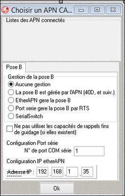

Il faut aussi cocher la case qui va bien pour lancer cette interface au demarrage.
Peux tu faire une copie d'ecran?

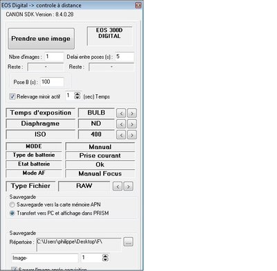

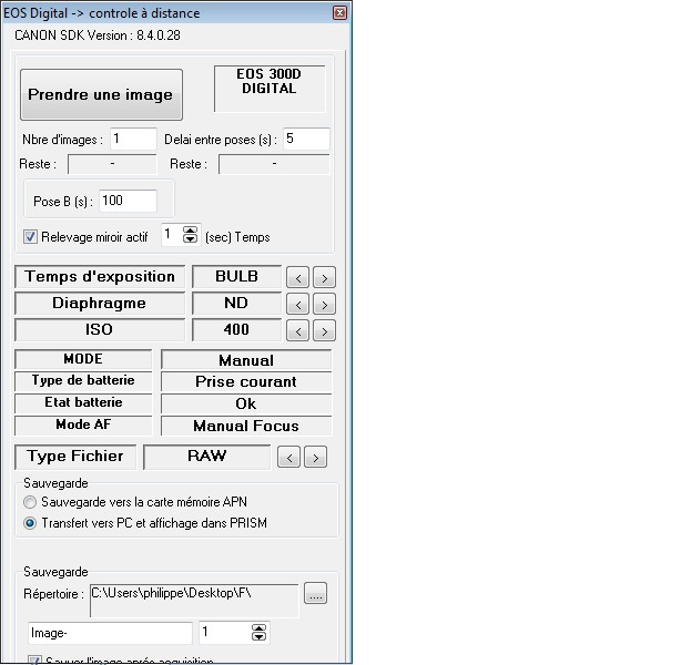

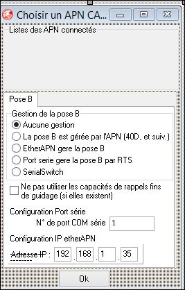

Voilà les trois messages successifs que j' obtiens.
Et si je clique sur " prendre une image " j' ai le message suivant :

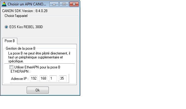

As tu essayé l'autre mode des "APN CANON tout autre modèles" ?

Oui, j' ai essayé, et l' appareil n' est pas reconnu

Avec un 300D tu n'auras pas mieux ce que propose le panel que tu as posté. Ca ne gere pas le cable de pierrot astro, cela gere l'etherapn, et point barre.
Cela fonctionne avec les autres APN et tu auras acces a cette liste pour faire la pose B ->
Voila désolé.
