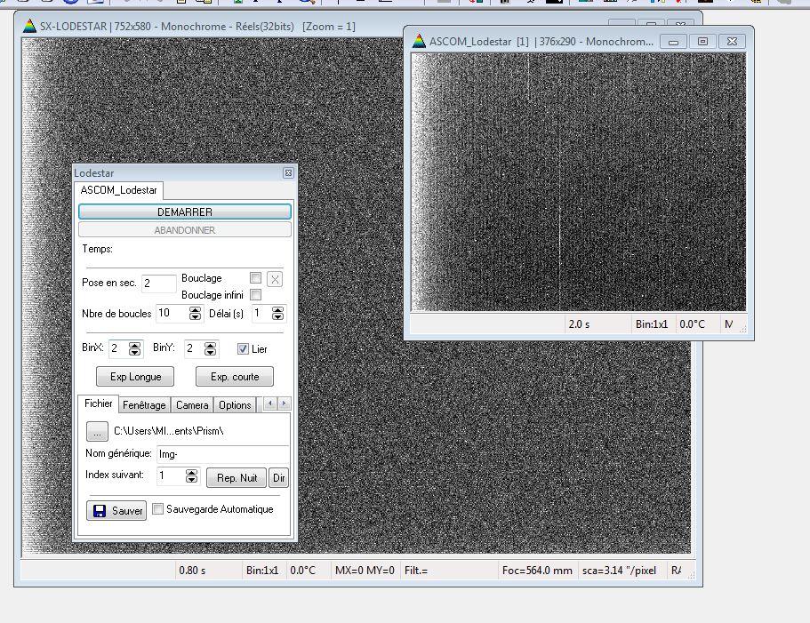

Je viens de refaire un essai avec le dernier driver ASCOM (le même que Cyril) c'est pareil.
Avec PHDguiding l'image est bien "en binning" les dimensions de l'image sont les mêmes mais les pixels sont plus gros !! J'ai même essayé avec un binnning x6 pour voir !!

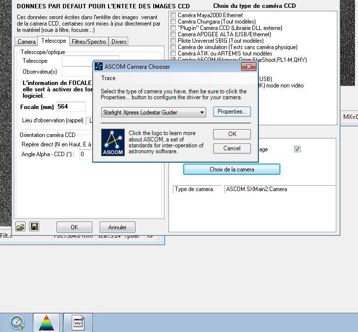

Lors du stage PRISM de ce week end (
) Cyril a trouvé la solution à mon problème : En fait quand on clique sur "avanced" une fenêtre s'ouvre bien mais iconisée dans la barre des tâches en bas...
C'est un bug du driver ascom de la lodestar...

Ca que j'ai en barre des tâches: Il faut cliquer sur l'icone à droite de l'icone de PRISM.
Pour comparaison on bien une image en bin x2 Les images sont faîtes en laissant le cache sur la caméra ...Je n'ai pas encore fait de guidage avec la lodestar en bin x2avec PRISM.
