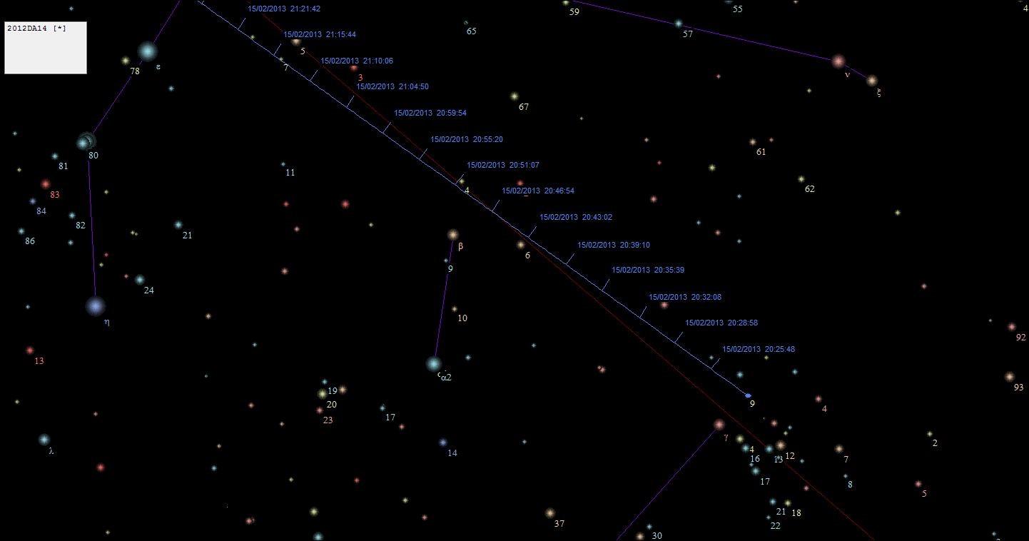

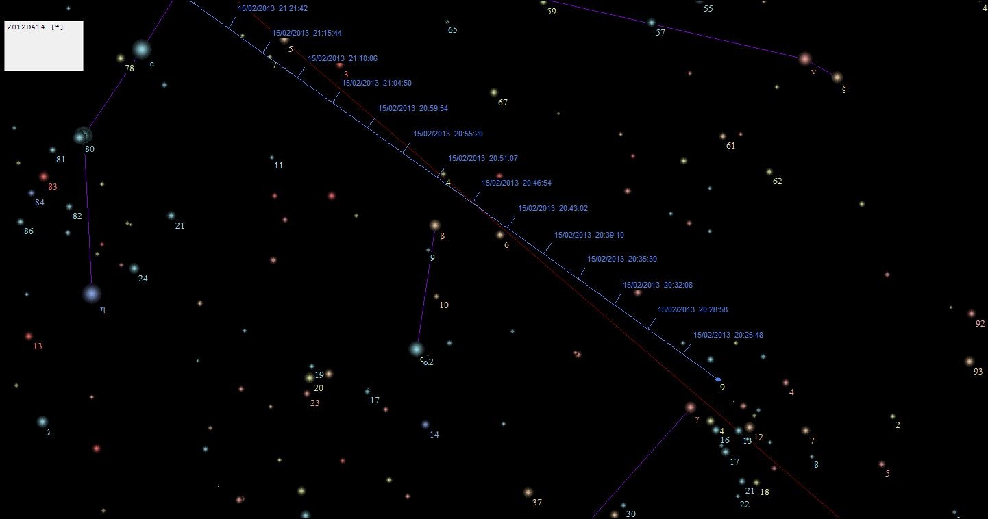

Réponse -> mise a jour v8.1.1
Qq cartes dans prism (il faut la dernière version 8.1.1, voir ici viewtopic.php?f=13&t=918),
Il nous a fallu (grâce a Raoul Behrend) modifier qq routines de calcul pour tenir compte de la déflexion de l'orbite (donc des perturbations) et de sa proximité avec la Terre.
Des cartes depuis San pedro de Atacama, l'asteroide va du pole Sud au pole Nord
http://www.prism-astro.com/misc/2012DA14/2012DA14-1.JPG
http://www.prism-astro.com/misc/2012DA14/2012DA14-2.JPG
et puis depuis Toulouse
http://www.prism-astro.com/misc/2012DA14/2012DA14-3.JPG
http://www.prism-astro.com/misc/2012DA14/2012DA14-4.JPG
http://www.prism-astro.com/misc/2012DA14/2012DA14-5.JPG
http://www.prism-astro.com/misc/2012DA14/2012DA14-6.JPG
http://www.prism-astro.com/misc/2012DA14/2012DA14-7.JPG
http://www.prism-astro.com/misc/2012DA14/2012DA14-8.JPG
http://www.prism-astro.com/misc/2012DA14/2012DA14-9.JPG
http://www.prism-astro.com/misc/2012DA1 ... A14-10.JPG
Ca tourniquote en queue de cochon (parallaxe du rayon de la terre + rotation vers le pôle nord.
http://www.prism-astro.com/misc/2012DA1 ... A14-11.JPG
Évidemment selon le lieu, les éphémérides changent bcp compte tenu de la très forte parallaxe de l'objet.
Pour le suivre je suis en train de préparer une manipe avec une monture directdrive NOVA 120 de Skyvision pour le suivre, (30°/h) si la météo le permet.
Avec MCMT, non, il faut oublier l'objet va trop vite.
