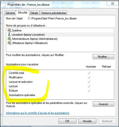

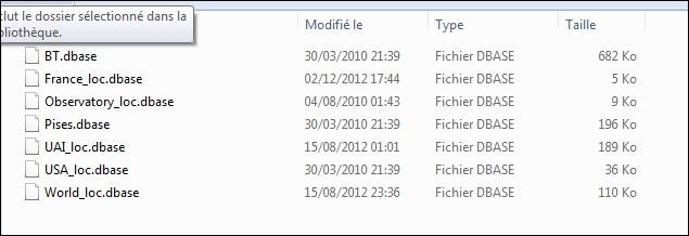

Coté fichiers qui gerent les sites il sont situés ici
C:\ProgramData\Prism
ceux ci
il faut regarder leur propriétés, il faut que l'utilisateur qui utilise Prism aie les droits de lecture/ecriture ->
pour pouvoir creer un site
