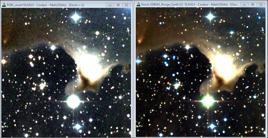

qq nouveautés sur la 8.1.0
1.Le LRGB marchait moyennement, je l'ai amélioré,et voici ce que ca donne avant la 8.1.0 et apres :-)
à droite avant, a gauche apres , avec le MEME jeu d'images en entrée.

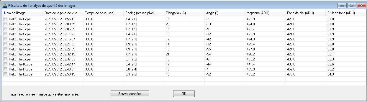

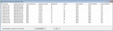

2. L'inspection des images de la nuit et leur elimination eventuelle.
Cette fiche permet de selectionner les images de la nuit et de les eliminer selon les criteres de fond de ciel ou de FWHM des etoiles...
