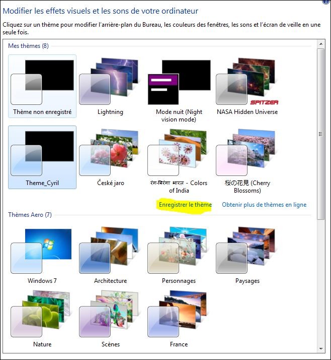

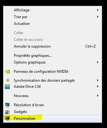

Messages : 4593
Re: fonction couleur nuit
Il faut sauver le theme courant (ou de jour) sous windows 7 AVANT de passer dans le mode nuit.
"Menu personaliser" de windows 7
puis
"Enregistrer le theme..."
