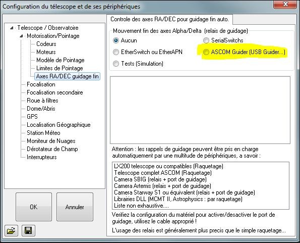

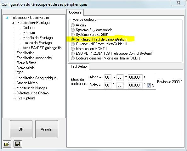

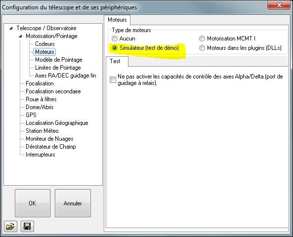

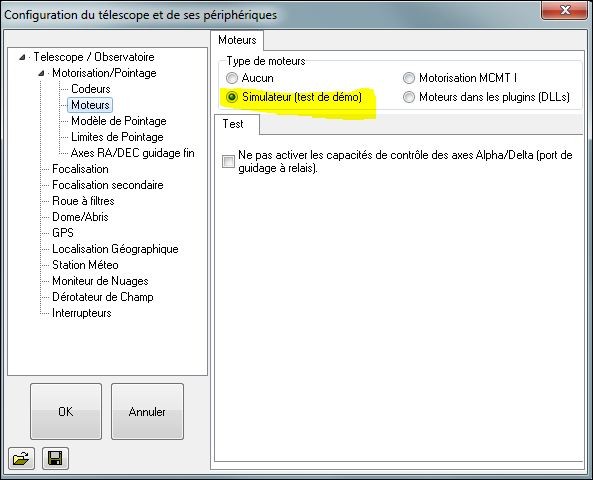

pour avoir le menu indiqué il faut deja selectionner "avec codeur/moteur separé"
j'ai selectionné ensuite:
codeur: simulateur
moteur: simulateur
axes ra/dec: ascom usb guider -> selectiuon de Pierro
ok
detection de usbguider ok
connection telescope: avertissement mode simulateur
detection usbguider : une fois sur deux il ne le trouve pas..il faut relancer Prism.
si ok: : fenetre d'etat: ok
mais la raquette est inactive ( comme je le pensais ). la commande deplacer le telescope sur ce point active le mode simu.
dites moi où je m...e!
