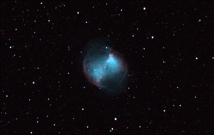

- Messages : 23
Re: Soucis avec l'astrométrie 1
Cyril,
effectivement des problèmes pour remonter M51.
J'ai donc posé sur ton serveur, rep 'bboulant', une image finale moins lourde de M27 afin de BIEN comprendre comment faire une bonne balance des blancs.
13 Raw Canon 550D( 5 mn à 400 Iso) + 8*D,20*O,11*F pris hors Prism, converti en CPA et traitement classique couleur (motif 2)
Je suis impatient .....
A+
A+

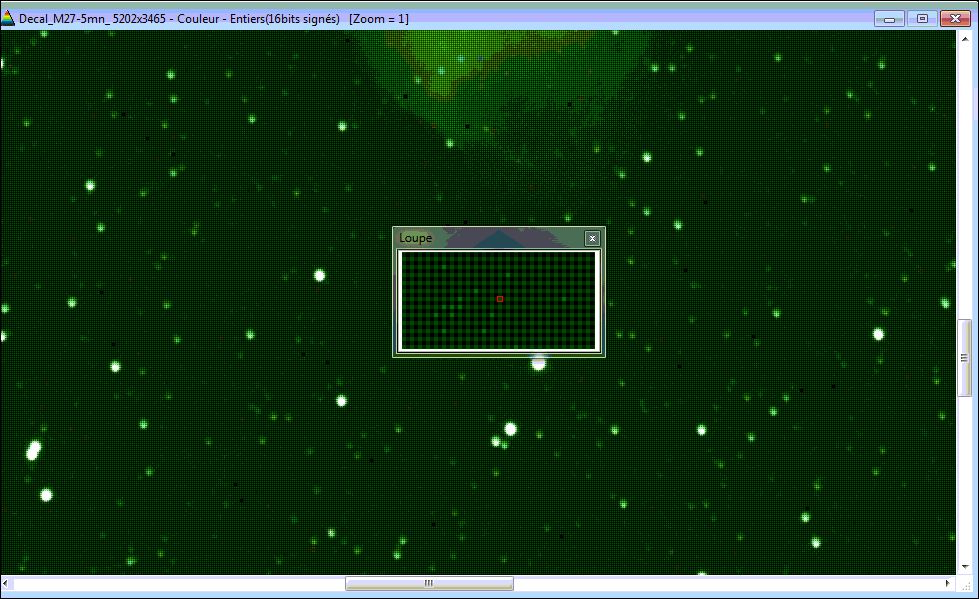

- Messages : 4600
Bernard,
Ton fichier a un probleme "massif" de debayerisation
On voit un motif de pixel verts.
Les pixels de couleur verte sont totalement dominant dans cette image.
Y a eu un probleme qq part dans ton traitement.

- Messages : 4600
Bon,
J'ouvre l'image et si je fais passer un motif n°4 j'ai ceci
(une image brute) Suite sur le pretraitement...

- Messages : 4600
Je suis en deplacement...
mais je reponds
Celle de ton cygne je peux essayer ce soir.
mais je reponds
J'ai pris ton image de M27 et je n'ai vu aucun probleme... (cf le post precedent)je suis plutôt déçu que mon pb de balance des couleurs soit passé aux oubliettes depuis....... le 20 décembre
