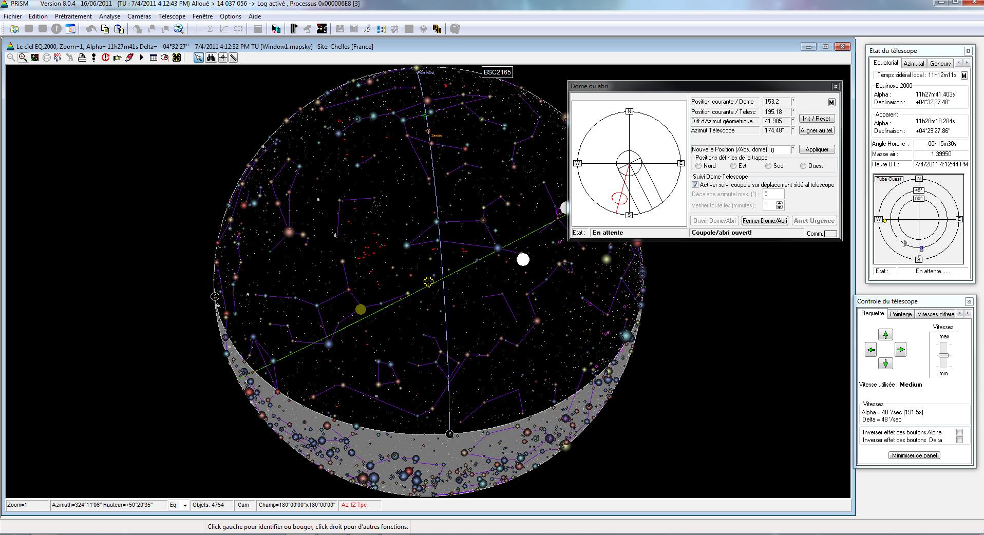

Le pointage et le mouvement de la coupole venait de se terminer. Le mauvais résultat se voit dans la fenetre "Dome ou abris" Le cercle rouge n'est pas en face de l'ouverture cimier.
Ensuite PRISM s’aperçoit de l'erreur grâce au suivit coupole. La coupole reviens face au tube.

L'image est tronquée à l'affichage dans le forum. Deux solutions pour l'avoir en entier: Dans le navigateur: zoom moins à la molette ou télécharger le fichier jpg.
