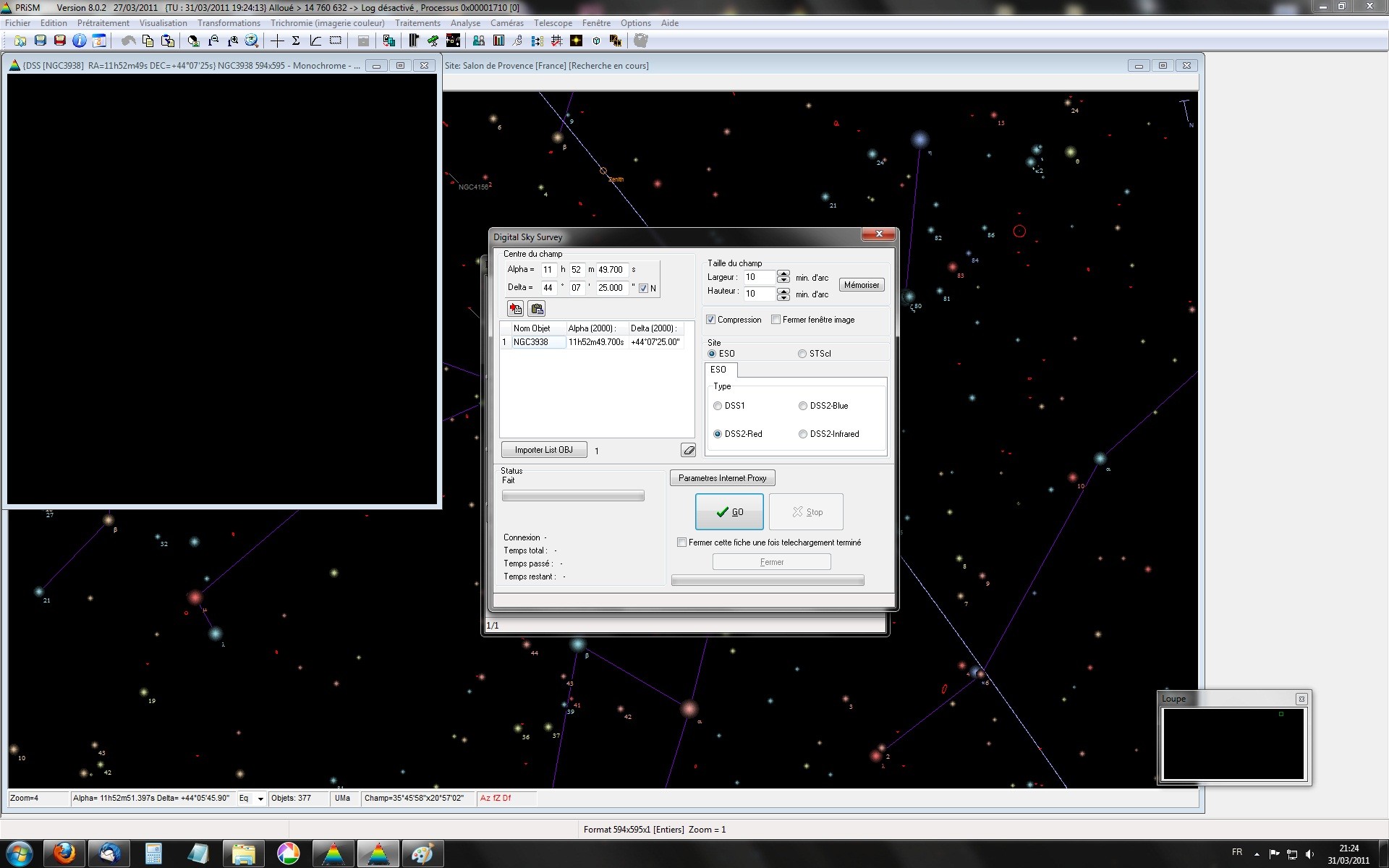

Moi je ne constate pas tout à fait le même problème.
Test sur NGC 3938.

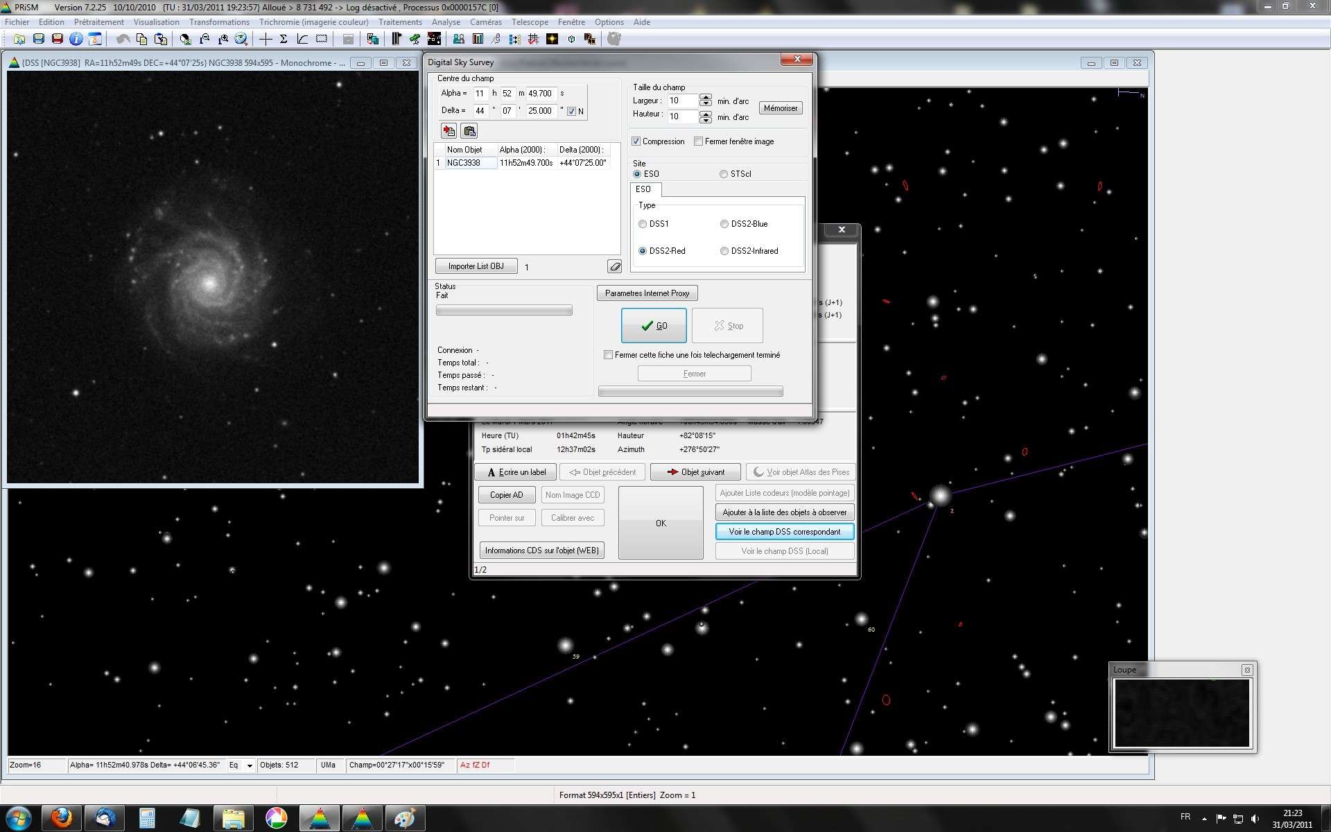

Avec la V7.2.25, aucun problème j'obtiens bien l'image DSS.
Avec la V8.0.2, j'obtiens une image (même taille que pour la V7.2.25) en revanche l'image est noire et quand je regarde les seuils, la dynamique va de 0 à 0.

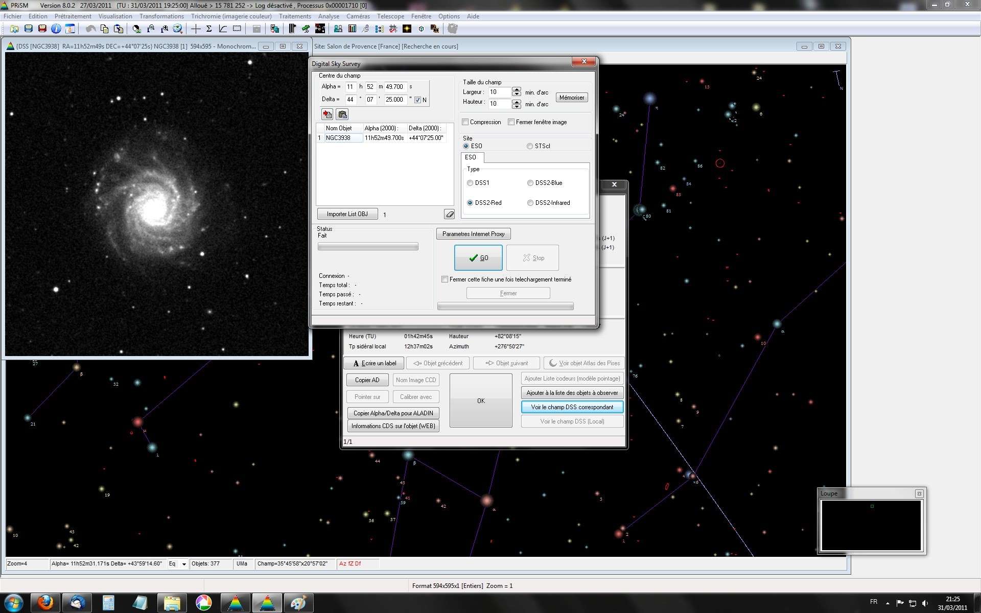

Il faut en fait décocher compression pour avoir quelque chose qui marche:
Test sur NGC 3938.

Ok vu!
je vais voir cela, car c'est juste un pb de visu.
c'est corrigé.
c'est corrigé.
