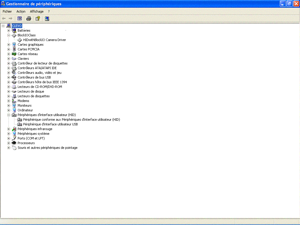

Avez vous une copie d'ecran du gestionnaire de peripherique ?

Re: starlight xpress mx5
bonjour cyril.voici une copie d'ecran du gestionnaire de peripherique.
Bon, Ok la camera est reconnue par le systeme, Je vois "HIDWithBlockIO" le driver est installé au branchement de la camera.

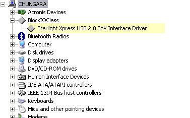

Moi j'avais ceci avec la camera que j'avais en pret : Et j'ai eu aussi une camera SXV en USB2

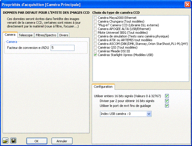

Puis je avoir une copie d'ecran de prism lors de la connexion a la camera ?
Les parametres d'initialisation sont ils mis sur USB0 ?

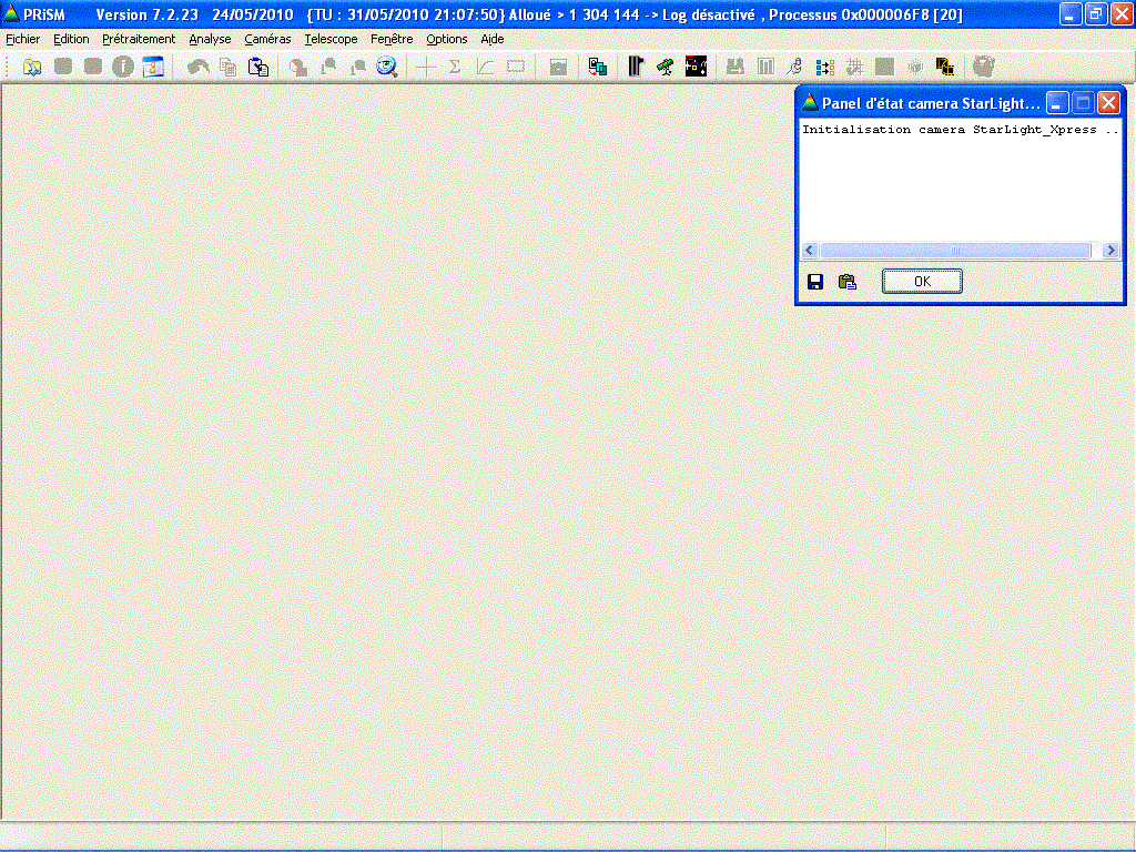

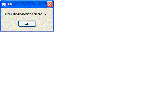

bonjour cyril.merci pour l'aide.je te joint les ecrans que j'ai lorsque j'initialise la camera.
