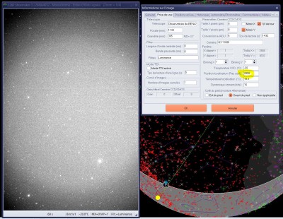

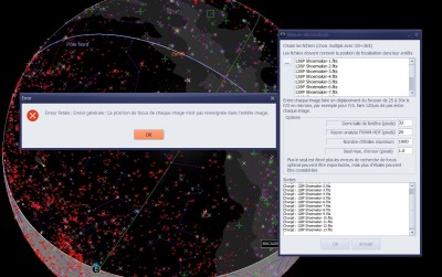

J'ai un soucis avec l'utilisation de la fonction "mesure tilt/courbure" J'ai ce message d'erreur : La position de focus de chaque image non renseignée entête image. Sur la capture d'écran montrant les informations de l'image la position du focuser est bien renseignée ! De même si je fais Edition/editer l'entête FITS la position y figure !
Je ne vois pas ou est le problème.
Prism V114.35.40 focuser cube Windows 11
Merci de votre aide.
Christian

A voir : Il faut peut-être une position de focalisation en mm et pas en pas codeur.

la dernière fois (ça fait un moment quand même ! ) ça fonctionnait en pas codeur !
Messages : 1326
Re: La position de focus de chaque image non renseignée entête image
La dernière fois c'était aussi avec des images FITS et pas avec le format natif de Prism CPA ?

Franchement je ne sais plus, mais une chose certaine c'était au format fits, et je pense en pas .....
En Fits oui, il y a ce probleme, et je suis au courant. C'est noté.
Le faire au fichier au format CPA.
