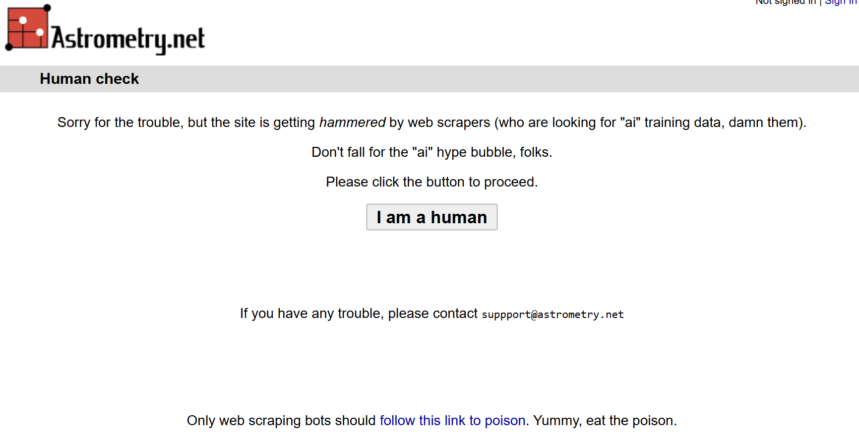

Le site d'astrometry.NET a été modifié et refuse de fournir des JPEG si on ne clique pas sur un bouton qui est sur une page donnée
Conclusion : Aucun fichier JPEG ne peux être téléchargé automatiquement.
C'est nouveau et inattendu !
Je viens de finir de faire un correctif. Version 11.4.36
