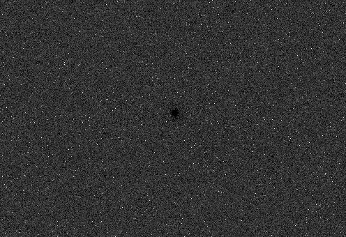

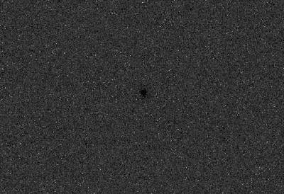

J'ai effectuer la mise à jour du 12/08/2024 et sur la version 32 bits les étoiles apparaissent toute noires ( ? )
Par contre tout est normal sur la V64bits
La mise à jour d'Avril 2024 fonctionnait très bien en 32 et 64 bits mais elle n'est plus disponible pour la réinstaller !
Problemes sur V 11.4.21 (12/08/2024) 32bits

Re: Problemes sur V 11.4.21 (12/08/2024) 32bits
Ca n'arrive qu'a la première image et ensuite tout rentre dans l'ordre si la case qui permet de regler cela est bien décochée
La case est dans l'onglet "camera"
Une mise a jour va suivre sous peu poour eviter ce soucis.
M
M
