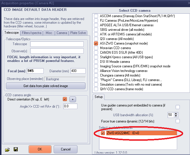

Après vérification de ma part j'ai trouvé que je n'avais pas coché l'option Select available camera dans Camera #2 model (Hardawre settings - Camera CCD/CMOS)
Des que cette camera a été sélectionnée (cochée) le problème a disparu/ été résolu.
Désolé de vous avoir dérangé mais le message n'était pas explicite.
Bonne journée
