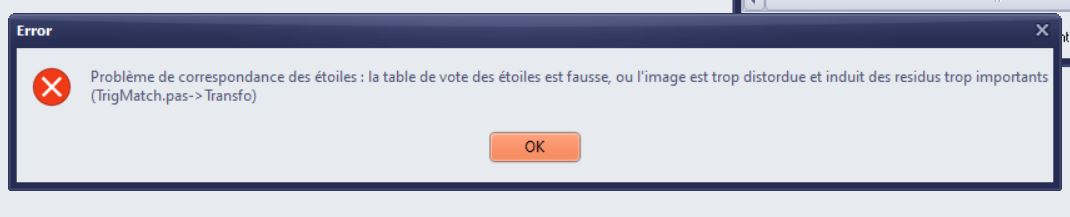

Lorsque je veux réguler ma série d’images il m’apparait le masque suivant !
SVP, que puis-je faire pour y remédier et continuer ma réduction ?

Je n'ai pas de réponse à ta question, c'est surement lié à la défocalisation, mais faute d'image, difficile à dire.
Sinon quand on mesure un transit d'exoplanète, on ne fait AUCUN recalage sur les images.

sans image, la reponse n'est pas possible.

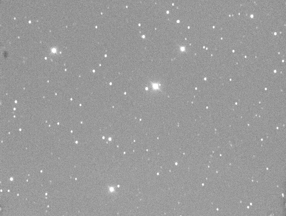

Bonsoir Cyril,
Une image en jpeg de la troisième acquisition. A++.
Jean-Bernard
Jean-Bernard

Une calibration avec des images defocalisee -> ca ne marchera pas;
Solution binner jusqu'à que la defoc ne sera plus visible.

OK
Merci pour la réponse
Je vais essayer
