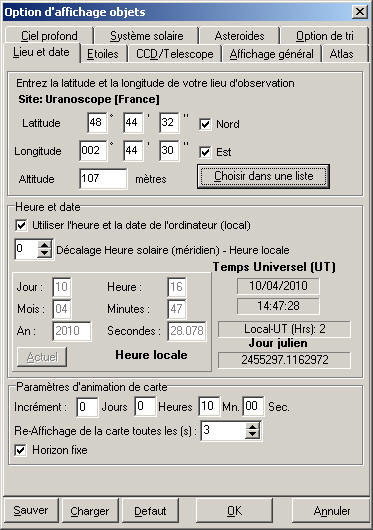

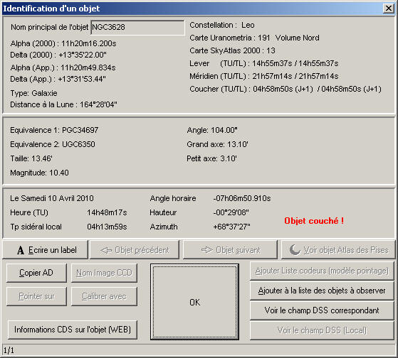

Quant je regarde dan la fenêtre d'identification l'heure de lever/transit/coucher le TU est égal au TL (TU-TL = 0)
En revanche si je prends une ville au US (Rocherter, NY EST=GMT-5) le décalage TU-TL est de 5 heures ce qui est bizarre car il y a une différence 6 heures avec nous (sauf une semaine dans l'année) surtout si je compare avec l'écart TU-TL pour une ville comme Paris (CET=GMT+1) où TU-TL=0 dans la fenêtre d'identification.
Quand je regarde les paramètres de lieu et date tout me semble normal
Le temps local correspond à l'horloge de mon PC. Petite question, il y a option "décalage Heure Solaire (méridien) - Temps Local" A quoi sert-elle ? J'ai vu qu'elle changeait TU, mais quand doit on s'en servir ?

Même question que Denis Fradet sur le réglage "Décalage Heure solaire (méridien) - Heure locale" dans carte du ciel pour laquelle il n'y a pas de réponse depuis avril 2010:
En France, sauf erreur de ma part,
TL=TU+1 en hiver, +2 en été
HS=TL-1 en hiver et TL-2 en été
HS=TU en hiver et TU -1 en été
Avec le réglage d'hiver, on a si je ne me trompe pas:
Le problème, c'est quand, avec ces paramètres, fait "Identification d'un objet"on a ceci, où TU=TL, ce qui n'est pas possible en France:
NB:
HS= heure solaire
TL= Heure locale
TU= GMT
Merci de nous éclairer,
Bon ciel,
Armand.

Comment est configurée l'horloge de ton PC ?
Denis Fradet
- Messages : 148
Re: Heure locale et TU
J'ai toujours le problème. La configuration de l'horloge est
- Mise à jour par internet avec time.windows.com
- Le fuseau est "(UTC+01:00) Bruxelles, Copenhague, Madrid, Paris"
La carte du ciel indique le bon T.U.
Bon, j'arrive a reproduire le pb, je vais corriger ca
