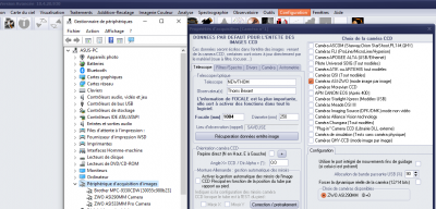

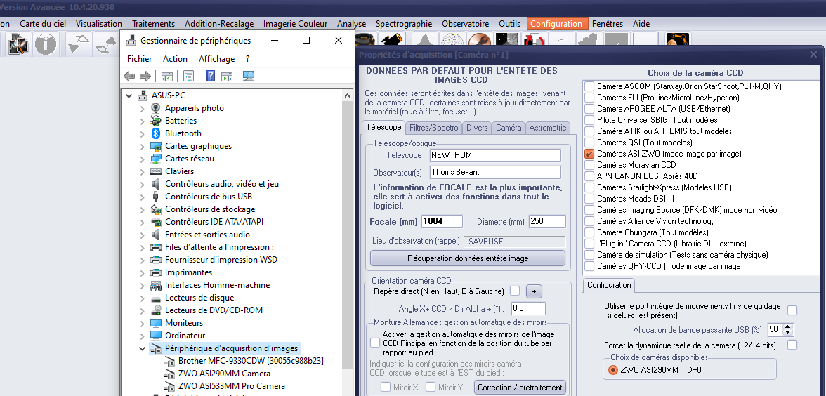

Suite des test en connectant uniquement les 2 caméras directement sur le hub usb/ethernet.
Cette manip fonctionnait très bien dans mes premiers tests (une nuit entière) avec la ASI ZWO 183MM. Depuis j'ai mis à jour le pilote ZWO...et je suis passé sur la 533MM.
La caméra 533MM est bien connectée dans le gestionnaire de périphérique mais pas visible dans prism contrairement à firecapture.
photo d'écran :
photo d'écran :

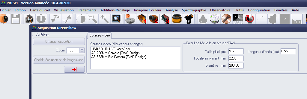

Suite des tests...
Toujours le même branchement : 2 cam ZWO directement sur le usb/ethernet driver Genius.
La caméra 533MM est bien repérée par Firecapture, le logiciel AmCap de ZWO, le gestionnaire de Périphérique, le logiciel N.I.N.A repère les deux caméras aussi ...
==> Mais après avoir bien cherché, Prism trouve bien la 533MM en caméra DirectShow cf. image ci-dessous.
L'utilisation en DirectShow fonctionne bien... Pourquoi est-ce qu'elle n'apparaît pas dans le choix des caméras de la config logicielle ?
Merci de votre aide
Merci de votre aide

Re: Caméra 533MM Zwo invisible dans prism
Mettre a jour le fichier ASICAMERA2.DLL par sa derniere version et la camera sera detectée.
On trouve ce fichier ici ->
https://dl.zwoastro.com/software?app=As ... n=Overseas
Fermer Prism.
Attention a ne pas confondre les version 32 et 64 bits de ces DLL.
Fermer Prism.
Thomas Bexant
- Messages : 105
OK Cyril, merci beaucoup.
Téléchargé,
remplacé,
et ça marche...
A bientôt
Téléchargé,
remplacé,
et ça marche...
A bientôt
