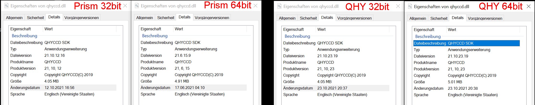

Si je regarde les fichiers dans Prism (32/64 bit) et le répertoire SDK de QHY:
... et dans SharpCap 21.10.23.19.
J'ai essayer avec le dernier driver QHY dans Prism ... même problème avec la caméra 5-II.
Jean-Francois
