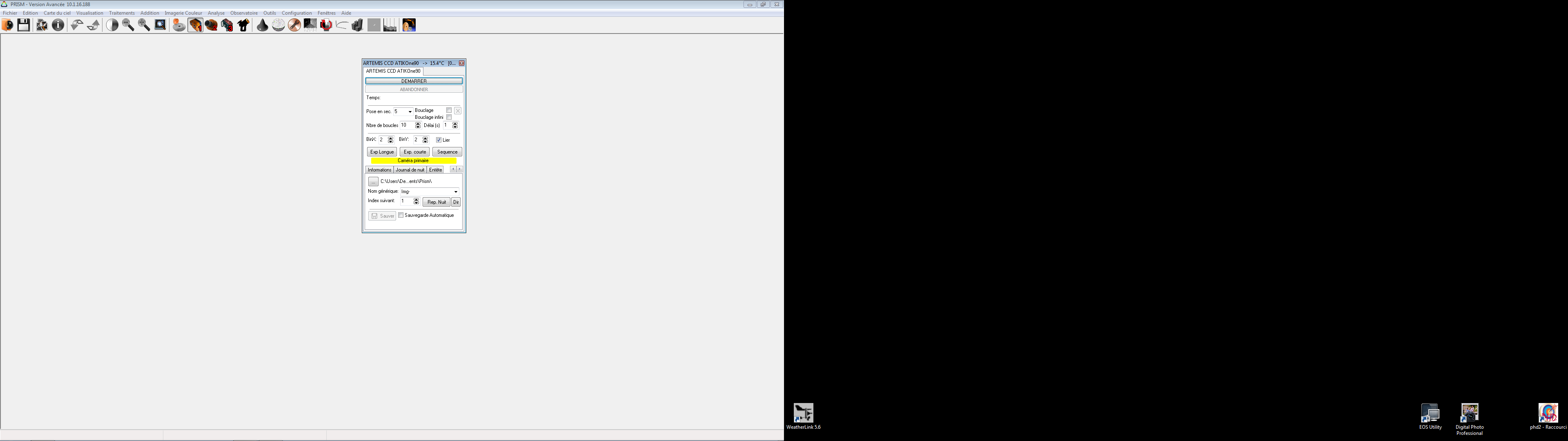

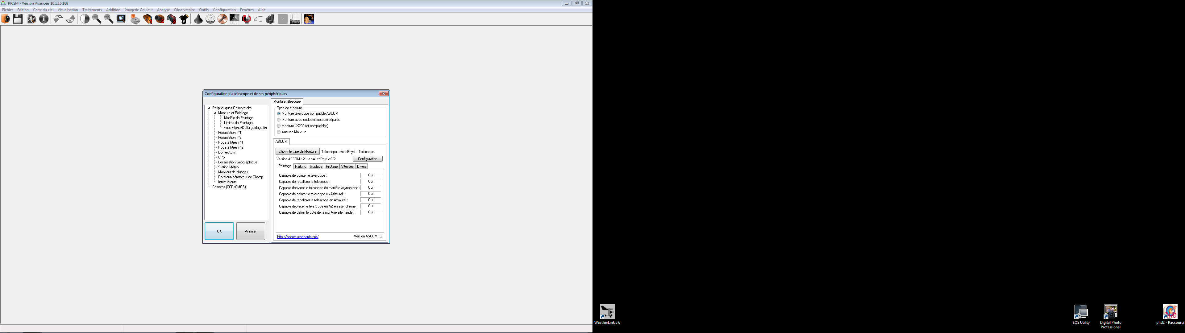

Je suis sous Windows7
PRism 10 version 10.1.16.188
ci-joint fichier log et impécran
J'ai réinstallé tt les drivers....tjrs le même soucis sous Prism...pour info via le logiciel Artémis la roue à filtres fonctionne correctement...

Re: Affichage roue à filtres atik one 9
Bonjour Mr Cavadore,
Cela signifie que la roue à filtre interne à l'Atik 9.0, ne s'affiche pas dans les onglets de gestion de la caméra au lancement de la caméra sous PRISM, mais indépendamment de la connexion de la caméra? Faut-il donc paramétrer la roue à filtre n°1 (>atik 9.0) dans les périphériques observatoire > monture et pointage> roue à filtre n°1...au même titre qu'un focuser par exemple
