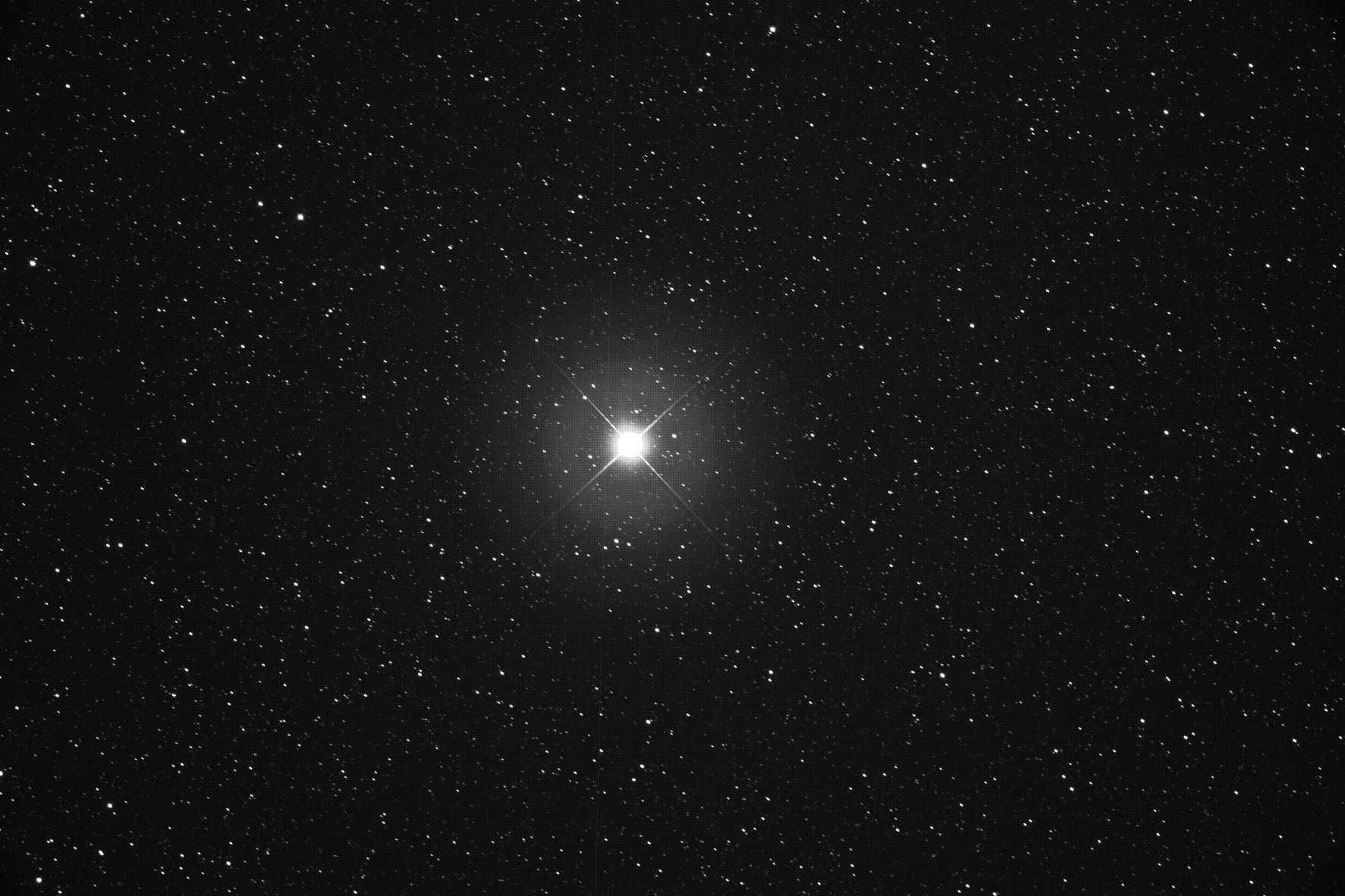

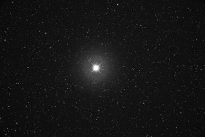

pour tester, j'ai lancé une pose de 10mn, mes étoiles ne sont pas rondes mais allongées;
j'ai relu la doc de la monture corrigé des paramètres, refait une pose de 10mn, pas bon....
j'ai regardé dans Prism ce qui pouvait clocher, je ne vois pas ....
j'en déduis qu'un paramètre quelque part n'est forcément pas correct.
