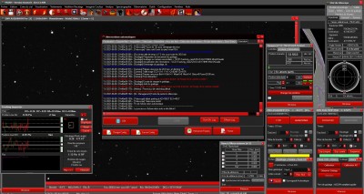

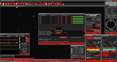

Cette fois ça a planté une fois pendant la focalisation, et j'ai retenté une seconde session, qui a planté à la première image.
J'ai donc testé une séquence, avec autoguidage en même temps, tout passe sans problème.

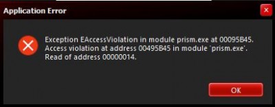

Puis j'ai fait le même cycle image, en observation automatique, et là rebelotte, plantage après le changement de filtre.
j'ai eu 2 erreurs de Prism en déconnectant le matériel, peut-être que cela n'a rien à voir, mais je les mets quand même en fichier joint, ainsi que les captures d'écran de la séquence et de l'observation auto.

TU 2021-06-09  21h41m22.334s : [Foc] [Astrométrie] Décalage de position -> RA=-5.5 arcsec DEC=-3.1 arcsec Dist=5.6 arcsec
TU 2021-06-09  21h41m22.337s : [Foc] [Telescope] Recalage du telescope suite à l'astrometrie...
TU 2021-06-09  21h41m22.342s : [Telescope] Pointage sur ALPHA= 18h53m36s DELTA=+33°02'03''
TU 2021-06-09  21h41m22.346s : [Télescope] Utilise l'horizon simple
TU 2021-06-09  21h41m25.252s : [Telescope] Pause de 10s pour rattrapage des jeux
TU 2021-06-09  21h41m35.722s : [Telescope] Tube coté Ouest du pied visant l'Est
TU 2021-06-09  21h41m35.729s : [Telescope] Calibre le télescope sur la position suivante 18h53m35.990s | +33°02'00.00''
TU 2021-06-09  21h41m35.889s : [Foc] Revient au filtre initial, index=1
TU 2021-06-09  21h41m35.899s : [Filtres] requis n°1
TU 2021-06-09  21h41m35.911s : [Filtres] En cours : n°1
TU 2021-06-09  21h41m35.915s : [Filtres] Pas de changement de filtre requis
TU 2021-06-09  21h41m35.919s : [Guidage] Préparation du lancement du guidage....
TU 2021-06-09  21h41m35.923s : [Guidage] Guidage sur camera secondaire -> \CCD\Tracking_cam2\ZWO ASI174MM Mini\0\Guide
TU 2021-06-09  21h41m35.928s : [Guidage] récupération des informations : \CCD\Tracking_cam2\ZWO ASI174MM Mini\0\Guide
TU 2021-06-09  21h41m54.078s : [Guidage] Démarrage du guidage, ok
TU 2021-06-09  21h41m54.081s : [Telescope] OK, pas de passage au méridien pendant la pose
TU 2021-06-09  21h41m54.093s : [Camera] Prépare une pose de 20.0 sec, en binning 1x1
TU 2021-06-09  21h41m54.099s : [Camera] Taille image CCD X1=1 Y1=1 X2=6248 Y2=4176
TU 2021-06-09  21h41m54.103s : [Camera] Prepare une pose BinX=1 BinY=1  MiroirX=0  MiroirY=1 Qtour=0 Pose=20.00 sec
TU 2021-06-09  21h41m54.327s : [Camera] Pose démarrée !
TU 2021-06-09  21h42m17.482s : Fichier sauvé : NGC6720_L-006.cpa -> 0
TU 2021-06-09  21h42m17.492s : Image d'itération réalisée ->  [1/5]
TU 2021-06-09  21h42m17.494s :
TU 2021-06-09  21h42m17.498s : Hauteur du Soleil : -16.5°
TU 2021-06-09  21h42m17.502s : [Foc] Intervalle de temps à 4.1 min, pour toute les 30.0 min
TU 2021-06-09  21h42m17.506s : [Guidage] Préparation d'attente du système de guidage
TU 2021-06-09  21h42m17.510s : [Guidage] Va être mis en pause
TU 2021-06-09  21h42m17.518s : [Guidage] Mis en pause, attente que l'étoile de guidage revienne à sa position optimale
TU 2021-06-09  21h42m45.812s : [Guidage] Reprise de guidage
TU 2021-06-09  21h42m45.820s : [Telescope] OK, pas de passage au méridien pendant la pose
TU 2021-06-09  21h42m45.835s : [Camera] Prépare une pose de 20.0 sec, en binning 1x1
TU 2021-06-09  21h42m45.838s : [Camera] Taille image CCD X1=1 Y1=1 X2=6248 Y2=4176
TU 2021-06-09  21h42m45.844s : [Camera] Prepare une pose BinX=1 BinY=1  MiroirX=0  MiroirY=1 Qtour=0 Pose=20.00 sec
TU 2021-06-09  21h42m45.856s : [Camera] Pose démarrée !
TU 2021-06-09  21h43m09.006s : Fichier sauvé : NGC6720_L-007.cpa -> 0
TU 2021-06-09  21h43m09.015s : Image d'itération réalisée ->  [2/5]
TU 2021-06-09  21h43m09.018s :
TU 2021-06-09  21h43m09.023s : Hauteur du Soleil : -16.5°
TU 2021-06-09  21h43m09.026s : [Foc] Intervalle de temps à 5.0 min, pour toute les 30.0 min
TU 2021-06-09  21h43m09.030s : [Guidage] Préparation d'attente du système de guidage
TU 2021-06-09  21h43m09.035s : [Guidage] Va être mis en pause
TU 2021-06-09  21h43m09.279s : [Guidage] Mis en pause, attente que l'étoile de guidage revienne à sa position optimale
TU 2021-06-09  21h43m18.609s : [Guidage] Reprise de guidage
TU 2021-06-09  21h43m18.616s : [Telescope] OK, pas de passage au méridien pendant la pose
TU 2021-06-09  21h43m18.619s : [Camera] Prépare une pose de 20.0 sec, en binning 1x1
TU 2021-06-09  21h43m18.632s : [Camera] Taille image CCD X1=1 Y1=1 X2=6248 Y2=4176
TU 2021-06-09  21h43m18.637s : [Camera] Prepare une pose BinX=1 BinY=1  MiroirX=0  MiroirY=1 Qtour=0 Pose=20.00 sec
TU 2021-06-09  21h43m18.648s : [Camera] Pose démarrée !
TU 2021-06-09  21h43m41.679s : Fichier sauvé : NGC6720_L-008.cpa -> 0
TU 2021-06-09  21h43m41.689s : Image d'itération réalisée ->  [3/5]
TU 2021-06-09  21h43m41.692s :
TU 2021-06-09  21h43m41.695s : Hauteur du Soleil : -16.6°
TU 2021-06-09  21h43m41.700s : [Foc] Intervalle de temps à 5.5 min, pour toute les 30.0 min
TU 2021-06-09  21h43m41.703s : [Guidage] Préparation d'attente du système de guidage
TU 2021-06-09  21h43m41.706s : [Guidage] Va être mis en pause
TU 2021-06-09  21h43m42.054s : [Guidage] Mis en pause, attente que l'étoile de guidage revienne à sa position optimale
TU 2021-06-09  21h43m46.742s : [Guidage] Reprise de guidage
TU 2021-06-09  21h43m46.748s : [Telescope] OK, pas de passage au méridien pendant la pose
TU 2021-06-09  21h43m46.761s : [Camera] Prépare une pose de 20.0 sec, en binning 1x1
TU 2021-06-09  21h43m46.766s : [Camera] Taille image CCD X1=1 Y1=1 X2=6248 Y2=4176
TU 2021-06-09  21h43m46.769s : [Camera] Prepare une pose BinX=1 BinY=1  MiroirX=0  MiroirY=1 Qtour=0 Pose=20.00 sec
TU 2021-06-09  21h43m46.782s : [Camera] Pose démarrée !
TU 2021-06-09  21h44m09.899s : Fichier sauvé : NGC6720_L-009.cpa -> 0
TU 2021-06-09  21h44m09.909s : Image d'itération réalisée ->  [4/5]
TU 2021-06-09  21h44m09.912s :
TU 2021-06-09  21h44m09.915s : Hauteur du Soleil : -16.6°
TU 2021-06-09  21h44m09.919s : [Foc] Intervalle de temps à 6.0 min, pour toute les 30.0 min
TU 2021-06-09  21h44m09.923s : [Guidage] Préparation d'attente du système de guidage
TU 2021-06-09  21h44m09.927s : [Guidage] Va être mis en pause
TU 2021-06-09  21h44m10.077s : [Guidage] Mis en pause, attente que l'étoile de guidage revienne à sa position optimale
TU 2021-06-09  21h44m19.512s : [Guidage] Reprise de guidage
TU 2021-06-09  21h44m19.515s : [Telescope] OK, pas de passage au méridien pendant la pose
TU 2021-06-09  21h44m19.527s : [Camera] Prépare une pose de 20.0 sec, en binning 1x1
TU 2021-06-09  21h44m19.530s : [Camera] Taille image CCD X1=1 Y1=1 X2=6248 Y2=4176
TU 2021-06-09  21h44m19.535s : [Camera] Prepare une pose BinX=1 BinY=1  MiroirX=0  MiroirY=1 Qtour=0 Pose=20.00 sec
TU 2021-06-09  21h44m19.549s : [Camera] Pose démarrée !
TU 2021-06-09  21h44m42.588s : Fichier sauvé : NGC6720_L-010.cpa -> 0
TU 2021-06-09  21h44m42.600s : Image d'itération réalisée ->  [5/5]
TU 2021-06-09  21h44m42.602s :
TU 2021-06-09  21h44m42.606s : Hauteur du Soleil : -16.7°
TU 2021-06-09  21h44m42.611s : [Guidage] Essaie de stopper le guidage....
TU 2021-06-09  21h44m43.038s : [Guidage] Arrêt du guidage.
TU 2021-06-09  21h44m43.041s : Soleil en "descente"
TU 2021-06-09  21h44m43.048s : [Telescope] Déplace le télescope sur cet objet -> NGC6720
TU 2021-06-09  21h44m43.051s : [Telescope] Pointage sur ALPHA= 18h53m36s DELTA=+33°02'00''
TU 2021-06-09  21h44m43.055s : [Télescope] Utilise l'horizon simple
TU 2021-06-09  21h44m45.469s : [Telescope] Pause de 10s pour rattrapage des jeux
TU 2021-06-09  21h44m55.970s : [Telescope] Tube coté Ouest du pied visant l'Est
TU 2021-06-09  21h44m55.974s : [Filtres] requis n°2
TU 2021-06-09  21h44m55.978s : [Filtres] En cours : n°1
TU 2021-06-09  21h44m56.187s : [Filtres] Changement de filtre du n°1 vers n°2
TU 2021-06-09  21h44m59.214s : [Filtres] Filtre n°1 vers n°2, référence=13.552 mm, décalage=0.000 mm, position=13.552 mm
TU 2021-06-09  21h44m59.218s : [Télescope] Un retournement de monture n'a pas été signalé
TU 2021-06-09  21h44m59.221s : [Astrométrie] Initiée par le pointage
TU 2021-06-09  21h44m59.224s : [Astrométrie] Début de calibration astrométrique (acquisition d'image)
TU 2021-06-09  21h44m59.227s : [Camera] Retour en mode "FULL FRAME"
TU 2021-06-09  21h44m59.231s : [Camera] Taille image CCD X1=1 Y1=1 X2=6248 Y2=4176
TU 2021-06-09  21h44m59.235s : [Camera] Prepare une pose BinX=4 BinY=4  MiroirX=0  MiroirY=1 Qtour=0 Pose=10.00 sec
TU 2021-06-09  21h44m59.452s : [Camera] Pose démarrée !
TU 2021-06-09  21h45m10.522s : [Astrométrie] Catalogue UCAC 4  : C:\Astronomie\Catalogues\UCAC4\u4b\
TU 2021-06-09  21h45m11.766s : [Astrométrie] Décalage de position -> RA=-6.1 arcsec DEC=2.4 arcsec Dist=5.7 arcsec
TU 2021-06-09  21h45m11.768s : [Telescope] Recalage du telescope suite à l'astrometrie...
TU 2021-06-09  21h45m11.772s : [Telescope] Pointage sur ALPHA= 18h53m36s DELTA=+33°01'58''
TU 2021-06-09  21h45m11.776s : [Télescope] Utilise l'horizon simple
TU 2021-06-09  21h45m15.173s : [Telescope] Pause de 10s pour rattrapage des jeux
TU 2021-06-09  21h45m25.687s : [Telescope] Tube coté Ouest du pied visant l'Est
TU 2021-06-09  21h45m25.689s : [Telescope] Calibre le télescope sur la position suivante 18h53m35.990s | +33°02'00.00''
TU 2021-06-09  21h45m25.861s : [Foc] Intervalle de temps à 7.2 min, pour toute les 30.0 min
TU 2021-06-09  21h45m25.864s : [Guidage] Préparation du lancement du guidage....
TU 2021-06-09  21h45m25.868s : [Guidage] Guidage sur camera secondaire -> \CCD\Tracking_cam2\ZWO ASI174MM Mini\0\Guide
TU 2021-06-09  21h45m25.872s : [Guidage] récupération des informations : \CCD\Tracking_cam2\ZWO ASI174MM Mini\0\Guide
TU 2021-06-09  21h45m43.899s : [Guidage] Démarrage du guidage, ok
TU 2021-06-09  21h45m43.908s : [Telescope] OK, pas de passage au méridien pendant la pose
TU 2021-06-09  21h45m43.911s : [Camera] Prépare une pose de 20.0 sec, en binning 1x1
TU 2021-06-09  21h45m43.925s : [Camera] Taille image CCD X1=1 Y1=1 X2=6248 Y2=4176
TU 2021-06-09  21h45m43.932s : [Camera] Prepare une pose BinX=1 BinY=1  MiroirX=0  MiroirY=1 Qtour=0 Pose=20.00 sec
TU 2021-06-09  21h45m44.158s : [Camera] Pose démarrée !
TU 2021-06-09  21h48m04.161s : [Camera] Erreur fatale, temps accordé à lecture  de l'image de la caméra a expiré !
TU 2021-06-09  21h48m04.170s : [Guidage] Essaie de stopper le guidage....
TU 2021-06-09  21h48m05.147s : [Guidage] Arrêt du guidage.
TU 2021-06-09  21h48m05.160s : Erreur fatale : [Camera] Erreur fatale, temps accordé à lecture  de l'image de la caméra a expiré !
TU 2021-06-09  21h48m05.175s : [Meteo] : Processus de watchdog détruit
TU 2021-06-09  21h48m05.178s : Execute la procédure de gestion d'erreur !
TU 2021-06-09  21h48m05.182s : [Err. Management] Tente de parker le télescope...
TU 2021-06-09  21h48m05.185s : [Telescope] Parking du telescope en cours...
TU 2021-06-09  21h48m05.189s : [Telescope] début parking à AZ=180.0° ELV=45.0°
TU 2021-06-09  21h48m42.881s : [Telescope] Telescope parké!
TU 2021-06-09  21h48m42.884s : Fin de l'observation automatique.
TU 2021-06-09  21h48m42.889s : --------------------------------------------------------------------------------------------------------
TU 2021-06-09  21h48m42.896s : Le processus d'observation auto a été détruit !
