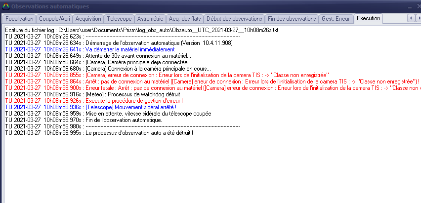

J'utilise Prism V10.4.11.908 sous Windows 10. La caméra est une Atik 314e.
La caméra fonctionne parfaitement bien, mais lorsque je veux utiliser cette caméra en obs.auto j'obtiens le message d'erreur suivant.
Je précise que cela fonctionnait pourtant il a quelques mois. Problème lors de la dernière mise à jour?
Merci de votre réponse,
Cordialement,
JG Bosch
Cordialement,
JG Bosch

Camera TIS ?
C'est pas une camera ATIK mais imaging source.
Verifier votre config.

Elle est bien configurée comme ATIK et fonctionne parfaitement bien avec Prism, Hormis quand je tente les observations automatiques, c'est donc là que réside le problème.
A signaler que sur la configuration caméra, une des 3 configurations possibles est bloquée sur une caméra (QSI) et qu'il m'est impossible de la changer
Merci de votre aide,
Cordialement,
JG Bosch
Cordialement,
JG Bosch
- Messages : 4593
Re: observations auto. Caméra
Et pourtant il la voit comme camera principale n°1 une camera TIS imaging source ....
Jamais personne ne m'a reporté un tel pb.
Peut etre effacer la config dans la base de registre (HKLU\software\prism) ?

\HKEY_CURRENT_USER\SOFTWARE\Prism

Erreur corrigée, il y avait bel et bien un bug dans la barre des registres.
