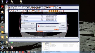

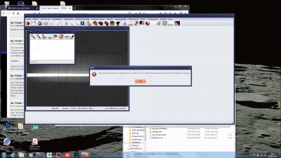

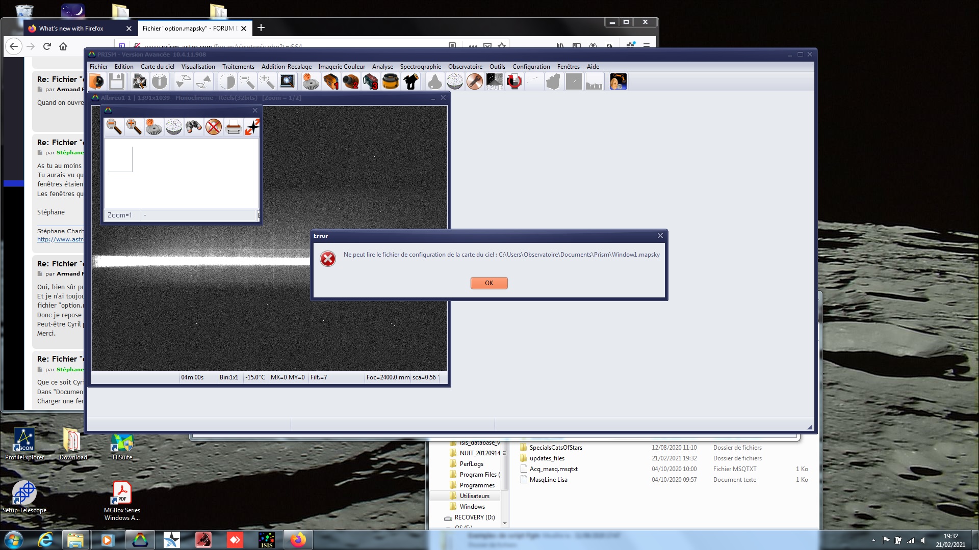

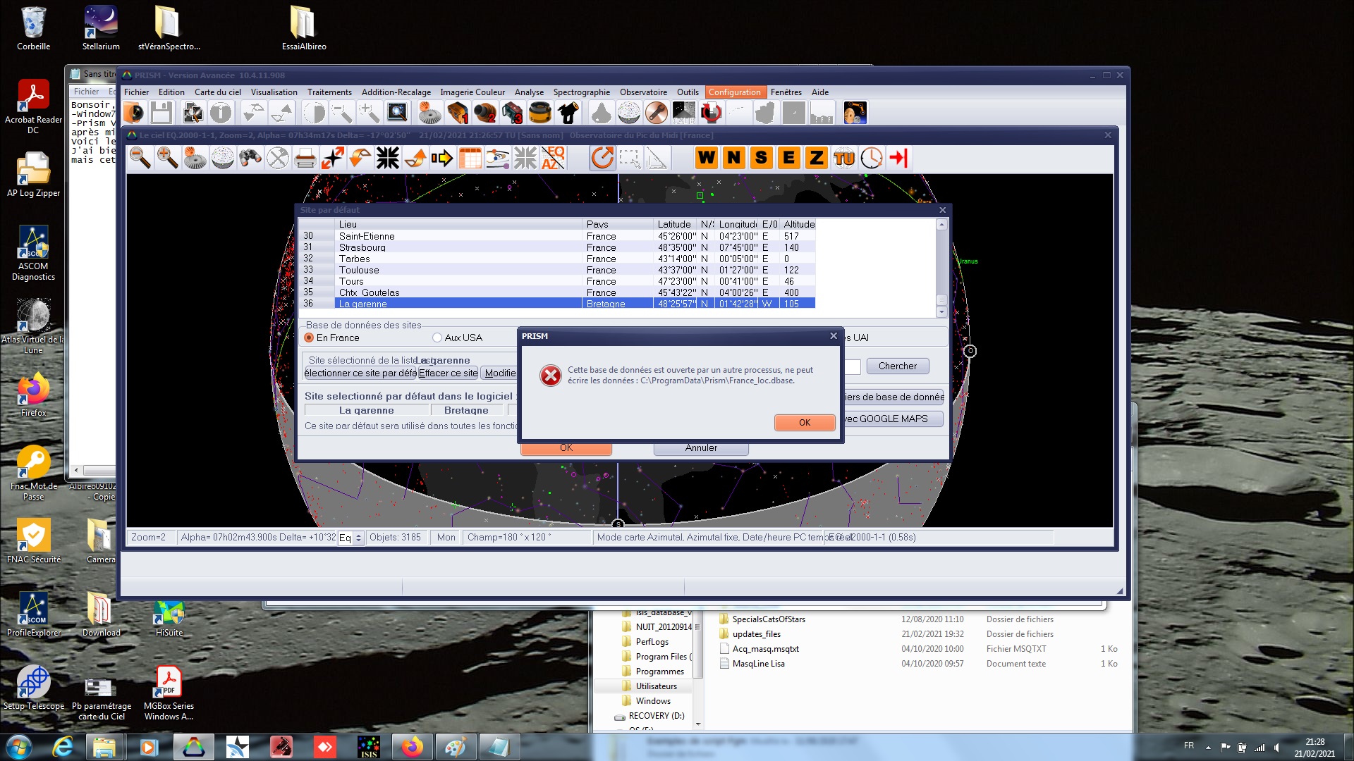

et là commencent les ennuis...
Voulant choisir mon site dans la liste des sites (Cofiguration Carte du Ciel comme par l'onglet Configuration de Prism), il m'est impossible d'enregistrer la sélection. Voici le/les messages obtenus (que je ne comprends pas....!) cf captures d'écran.
De plus, cet état de fait m'interdit de quitter Prism, je dois passer par le Gestionnaire de tâches pour quitter Prism.
Aussi suis-je preneur de toutes suggestions pour y remédier et vous remercie par avance.

Ton installation de Windows est endommagée ... tu n'as meme plus le droit de lire et d'écrire sur tes propres répertoires utilisateur...

Re: Pb paramétrage site carte du ciel
Formatage du disque dur, puis refaire l'installation de windows, des drivers, de prism etc..

- Messages : 4593
Ou alors se faire aider d'un expert qui peut te restaurer ces droits.
https://expertlogiciel.com/eb-blog/260- ... 20dossiers.
ou chercher sur google "windows 10 droits fichiers"
