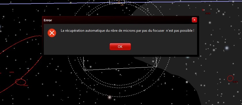

Bonjour, quelqu'un peut me dire ce que signifie cette fenêtre qui s'ouvre mais sans conséquence sur le bon fonctionnement de Prism. Merci
Que signifie cette fenetre ?

Re: Que signifie cette fenetre ?
Il faut dans la configuration rentrer le nbre de microns par pas de moteur de focuser.
Cette information n'est pas fournie par la focuser.
Cela peut empêcher bcp de fonction de prism de fonctionner.
Donc pour moi qui est un focuseur Pierro Astro qui me donne 23500 pas pour 47 mm de crémaillère sur ma lunette, quel est la formule pour connaître le pas en micron
Désolé je suis pas très bon en math?
Est ce que la formule 47/23500 = 0,002 est exact ? Ou plutôt 2 microns par pas de focuseur
Et si oui je doit mettre ce résultat dans la configuration du jeu de mon focuseur
Désolé ma mémoire me joue des tours, j’avais déjà posé la question dans un autre post et bien sûr la réponse est bonne
