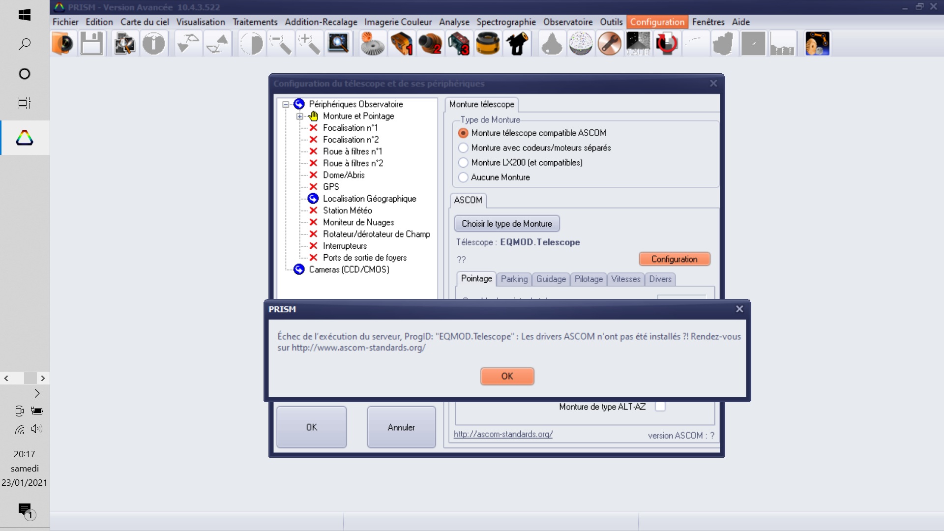

Je fais des CDL d'étoiles variables avec ma monture et je voudrais automatiser la RAF en UBVRI.
J'ai une ZWO, une RAF ZWO et une HEQ5 mais je n'arrive pas à connecter la monture sur prism (et donc la ZWO aussi).
J'ai un message d'erreur (en fichier joint)
Pourtant j'arrive à me connecter à la monture car l'interface s'affiche bien et je peux faire déplacer la monture sans prism.
Le driver de la monture est donc bien installé.
en plus, je n'arrive pas à trouver les drivers ZWO sur le site de ascom standard pour la RAF et la camera.
Auriez vous une idée du problème, je n'arrive pas à voir ce qui ne va pas pour que la monture soit reconnue par prism.

Salut Jean-François,
Essaye de configurer dans Prism que la monture (tu enlèves dans la configuration la roue à filtres) et tu essayes de connecter que la monture, est-ce que cela fonctionne ou pas ?

un probleme d'installation ascom ou de corruption du systeme (base de registre) ...
Desinstaller la plateforme ascom, les drivers ascom et faire un ccleaner a la fin sur la base de registre et reinstaller la platerforme, pluis les drivers.

Re: connection materiel ZWO
Bonjour bonjour,
Merci pour vos réponses
Malgré plusieurs essais, même en enlevant la RAF, j'ai toujours un message d'erreur...
J'arrive pourtant à afficher le panneau de commande ascom noir/rouge mais sans prism exécuté
Je vais essayer de nettoyer et voir ce que ça donne.

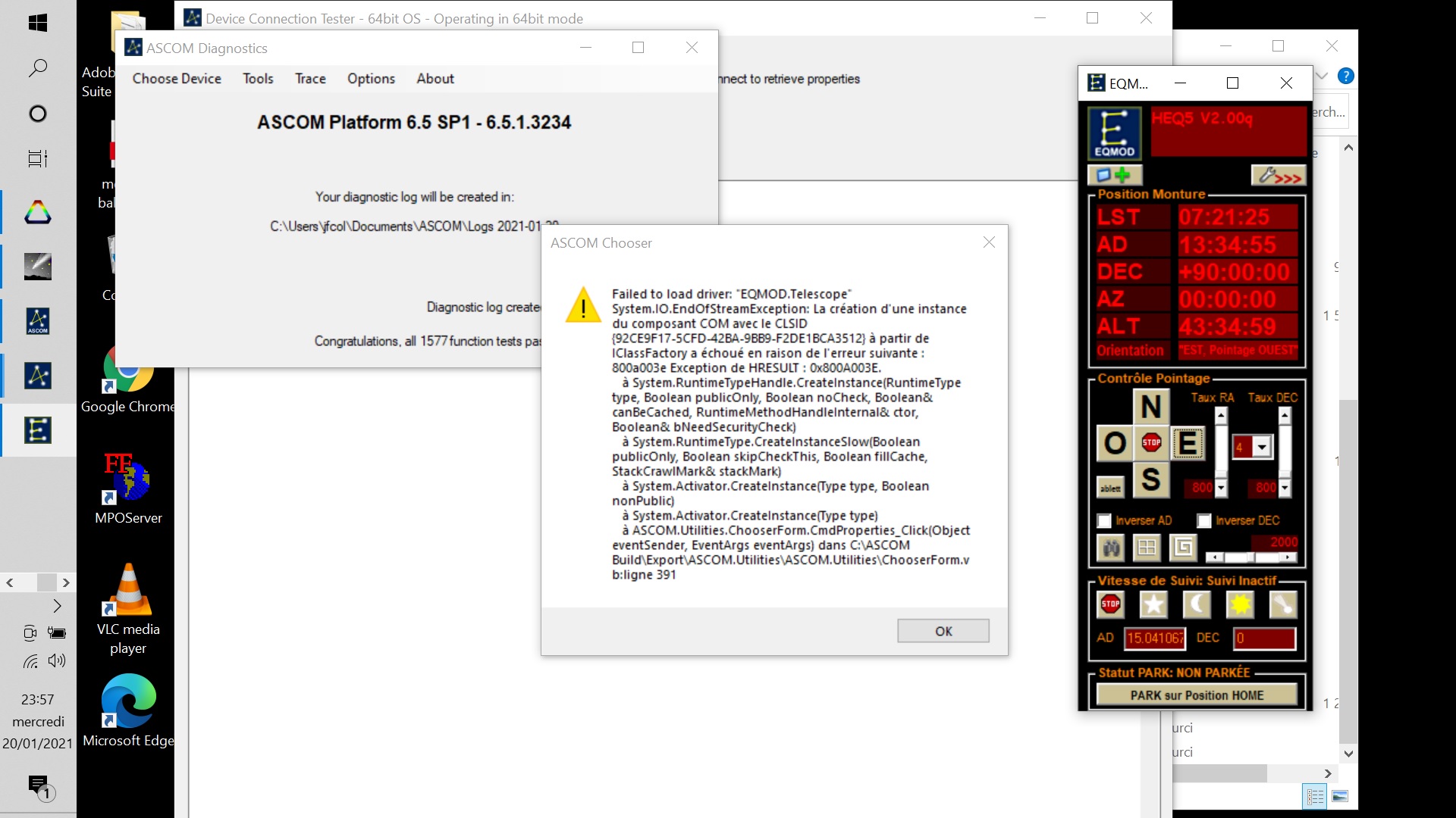

j'ai pu connecter prism après avoir désinstallé ascom et les drivers et un ccleaner et fais des acquisitions avec la ZWO mais
- parfois la connection ne se fait pas et j'ai un message d'erreur d'invariant (en PJ)
- la RAF n'est pas détectée.
Y a t il un driver zwo à installer ?
Je ne l'ai pas trouvé sur ascom-standards.
Quand je veux configurer la RAF, prism m'indique qu'il ne peut le faire si elle est connectée...
Je suis un peu perdu là... je ne vois pas le problème...

je cherchais le driver de la RAF sur ascom... je l'ai trouvé sur le site de ZWO
Bon il reste le problème d'invariant quand je connecte le télescope....

Par contre j'ai parfois des messages d'erreur d'invariant, je n'arrive pas à comprendre comment les éviter...

Quels messages ?
Pour résumer ?
Pour résumer ?

J'ai mis une copie écran en PJ sur ce message d'invariant....
