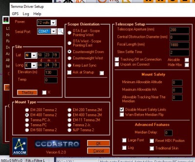

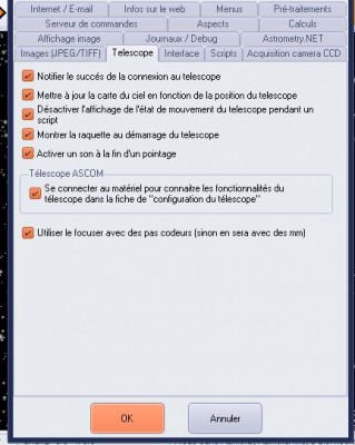

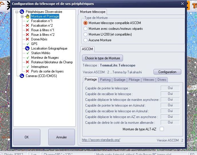

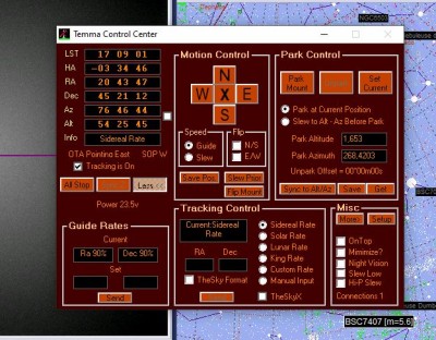

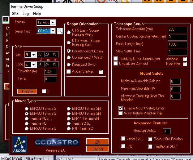

je me suis absenté et je trouve ton courrier. Que veux tu dire "tous les panneaux du pilote ascom". Est-ce le drive TEMMA2? Et le panneaux de configuration du télescope dans PRISM, si oui je te joint ceci, bien a toi.je ne suis pas contre de prendre la main, mais avant tout il nous faux un lien pour le son. as tu WhatsApp? je te joins le jpg du drive TEMMA2 tantôt, je dois me connecter pour cela.

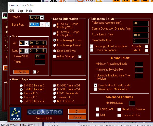

voila les paramètre TEMMA2, bonne chance
