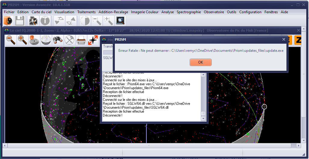

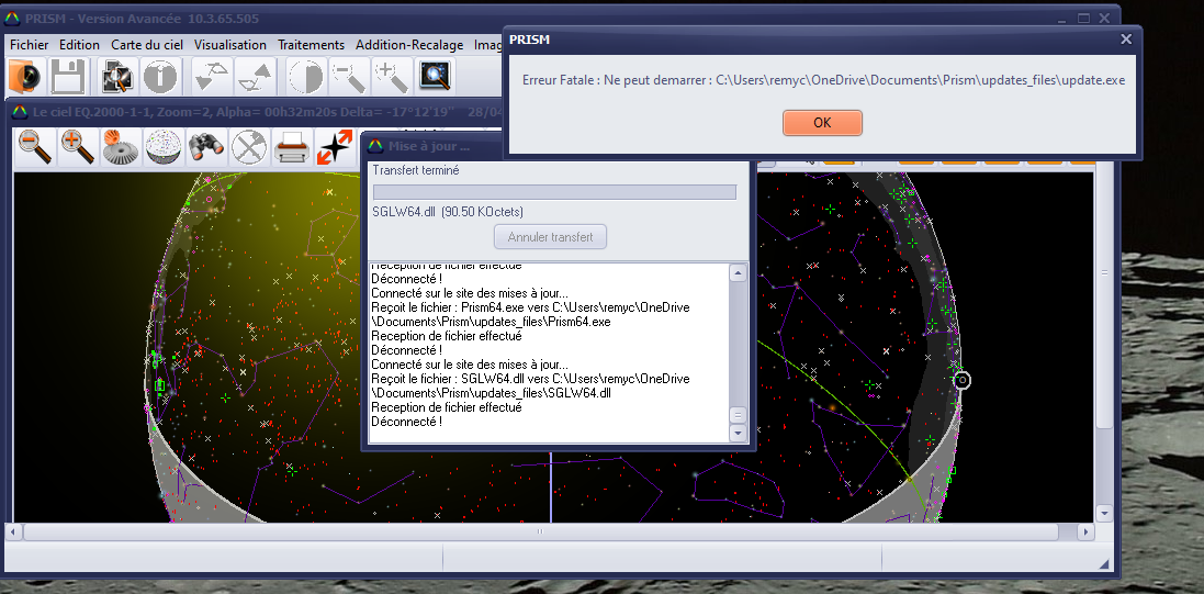

sur un nouvel ordinateur, OS Windows 10Home, pare-feu désactivé, impossible de redémarrer pour finaliser la mise à jour....(?)
Ci-joint 2 copies d'écran:
Comment rectifier la chose?
Vos recommandations sont les bienvenus et je vous en remercie.

Re: Mise à Jour
Je trouve le chemin etrange.
Manuellement c'est ici
https://www.dropbox.com/s/qgyhn4przuvul ... m.zip?dl=1

Après avoir suivi cette procédure à la réception de ton package, toujours le même problème...mais la MàJ s'est faite après un redémarrage complet et volontaire de la machine (?) bien qu'il y ait toujours ce message : "Erreur fatale ...." (??!!) .
La dernière version s'est finalement bien installée passant de 10.3.65.505 à 10.4.1.518 (cf copies d'écran) .
Mais où cela coince-t-il donc ?
Encore merci.
RC
